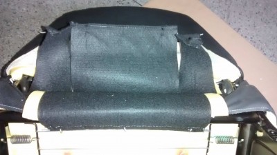

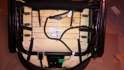

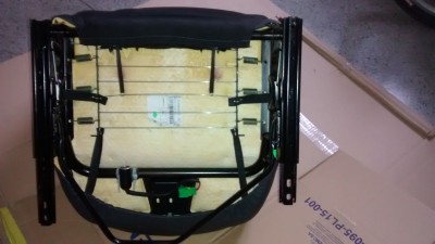

Tymczasem w końcu fotel pasażera został doposażony w maty. Przerwa na obiad i znów walka z pieprzonymi metalowymi kółeczkami tapicerki fotela ;-(
PS. Nie wiedziałem, że fotel daci ma taka dużą masę ;-)
Pomógł: 56 razy
Wysłany: 2014-12-13, 15:54
Bez zdjęć się nie liczy
Posty: 4270
Wysłany: 2014-12-13, 22:55
corrado napisał/a:

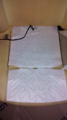

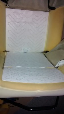

Melduje wykonanie zadania. Sobota z głowy, za to ciepłe pupy bezcenne ;-)
Zajęło mi to pół dnia, od 12 do 22. Z przerwą na obiad;-)

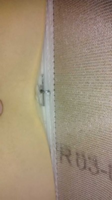

Największą trudność przysporzyło rozginanie metalowych spinek-kóleczek, szczególnie w fotelu kierowcy były lepiej zaciśnięte. Całość wymaga cierpliwości i czasu oraz sprawnych manualnie rąk. Fotele zdemontowałem wraz z szynami. Podczas instalacji zauważyłem dużo większe zużycie gąbek fotela kierowcy, w jednym miejscu nawet posiłkowałem się tzw. szarą taśmą by zniwelować - wyrównać wytartą powierzchnię. W gąbkach sandero miałem wyprofilowany otwór na czujnik termostatu. Same maty pasowały idealnie. W dusterze z racji krótszych siedzisk mogą być ciut za długie. Po mozolnym demontażu, ostrożnym przyklejaniu, złożyłem całość siedzenia do kupy. Wykorzystałem tzw. opaski zaciskowe ( "trytytki" ) zamiast tych jednorazowych kółeczek. Dysponując oryginalnym boczkiem z włącznikiem całość wygląda jak na wyposażeniu seryjnym. Grzeje bardzo przyjemnie, plecy do wysokości pierwszego przeszycia tapicerki oparcia, zaś nogi ( uda ) niemal na całej długości gdzie mają kontakt z siedziskiem. Oryginalne okablowanie zaizolowane taśmą "materiałową" zabezpieczyłem plastikowym "peszlem".
Przy okazji odkurzyłem gąbki, sprawdziłem dokręcenie śrub do stelaża-szyn. Nie wiem gdzie jest luz powodujący bujanie fotela. Stawiam na połączenie "ślizgowe" szyny przy podłodze z szyna fotela.
Czekam spokojnie na mrozy. Już teraz przy kilu stopniach za oknem po włączeniu mat przyjemniej się podróżuje. Nowy akumulator pozwoli bezpiecznie o poranny rozruch cieszyć się "luksusem" podgrzewanych foteli.
Po kilku dniach testów nawet w temperaturze ok 5 stopni warto odpalić maty, przyjeniej się podróżuje, zanim wnętrze się nagrzeje. Zauważyłem też inną ( lepszą ) twardość siedziska przez wyłożoną na nim matę. Nie zapada się jak w gąbce, równiej podpiera zadek.

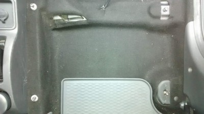

Pusta podłoga - w końcu oczyściłem z piachu z wakacji okolice szyn ;-)
Plik ściągnięto 121 raz(y) 200,16 KB
Fotel pasażera od spodu
Plik ściągnięto 183 raz(y) 239,08 KB
Warstwy poszycia siedziska oraz oparcia pod spodem fotela.

Pieprzone kółeczka

Gotowa jamka ;-)
Plik ściągnięto 90 raz(y) 230,36 KB
Wstępna przymiarka ..
Plik ściągnięto 95 raz(y) 217,55 KB
.. całość mat na miejscu.
Plik ściągnięto 592 raz(y) 226,22 KB

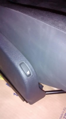

Pstryczek
Plik ściągnięto 98 raz(y) 186,22 KB

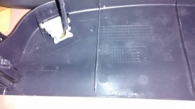

Widok od strony środka boczka
Plik ściągnięto 117 raz(y) 184,21 KB

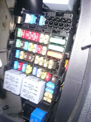

Wysłany: 2015-11-04, 21:23   Bezpiecznik podgrzewania foteli w sandero II

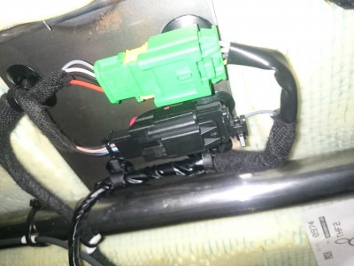

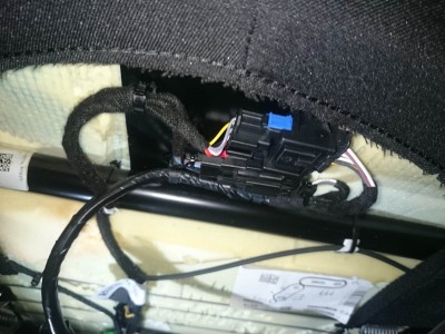

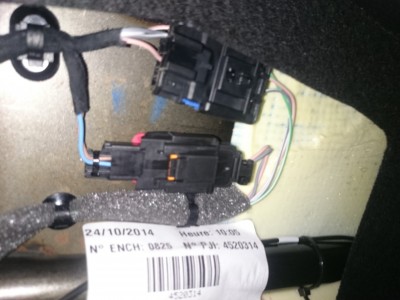

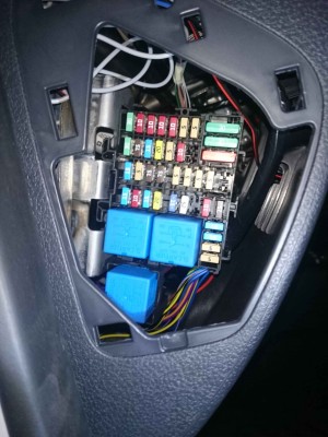

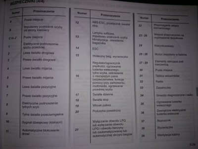

Witajcie potrzebuję pomocy. Chciałem zamontować w drugim aucie (Sandero 2) podgrzewanie foteli i porobiłem zdjęcia porównawcze z Dusterem FL który posiada taką opcję. Podczas opisywania bezpieczników (na odwrocie zaślepek nie ma rozpiski) posiłkowałem się instrukcjami obsługi.
Wszystko było ładnie pięknie oczywiście nie ma nigdzie informacji o podgrzewanych siedzeniach (jedynie opisanie symboli w instrukcji od Dustera ale i tak nigdzie poza instrukcją nie mogę ich znaleźć).
Czy moglibyście pomóc w namierzeniu bezpiecznika od ogrzewania siedzeń?
Jak na razie zauważyłem że w sandero nie ma doprowadzonego zasilania do podgrzewania siedzeń niestety (chyba że się mylę).
Opis bezpieczników
Plik ściągnięto 1244 raz(y) 249,08 KB
Instrukcja od Sandero
Plik ściągnięto 848 raz(y) 252,3 KB

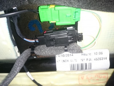

Okablowanie pod fotelem Sandero Pasażer
Plik ściągnięto 186 raz(y) 252,44 KB
Okablowanie pod fotelem Sandero Kierowca
Plik ściągnięto 172 raz(y) 248,79 KB
Okablowanie pod fotelem Duster Pasażer
Plik ściągnięto 174 raz(y) 249,2 KB
Okablowanie pod fotelem Duster Kierowca
Sandero 2
Plik ściągnięto 526 raz(y) 250,12 KB
Bezpieczniki Duster FL
Plik ściągnięto 360 raz(y) 255,18 KB

W sandero II zasilanie brane jest bezpośrednio z bezpiecznika nr 2 w skrzynce elektrycznej w komorze silnika - http://www.daciaklub.pl/f...pic.php?t=11869
Przewód wchodzi potem do kabiny, omija skrzynkę bezpieczników, dołącza do niego przewód masowy od punktu za tablicą instrumentów, a następnie oba schodzą pod deską rozdzielczą w stronę kanału środkowego. Nad nim rozdzielają się na stronę prawą i lewą i wzdłuż kanału biegną pod fotele, kończąc się w zielonym złączu pod siedziskiem kierowcy i odpowiedniku pod pasażerem, w pinach 1 (+) i 2 (-).
Stamtąd kable biegną do przełączników na bokach foteli i do właściwych mat grzejnych.
Piny 3 i 4 w zielonej wtyczce kierowcy odpowiadają za czujnik zapięcia pasa, a ponieważ u Ciebie jest wyłącznie jedna para przewodów, to obsługuje właśnie tę funkcję.
Czyli rzeczywiście - do foteli nie dochodzi zasilanie grzania.
