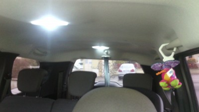

Wysłany: 2015-02-15, 10:33
A to moje dzielo
Plik ściągnięto 233 raz(y) 236,25 KB

Udało się, efekt końcowy w mojej Dacii Lodgy, wygląda tak. Przepraszam za jakość zdjęcia, ale to tylko telefon.
Zmontowałem film z montażu całości, ale wrzucę go w poniedziałek.
Zastosowałem paski LED (żelowe, wodoodporne), całość podłączyłem pod lampkę bagażnika z zastosowaniem obudowy 5w5 po diodzie LED)
Montaż bardzo prosty, bez ingerencji w instalację elektryczną pojazdu.
Jak dla mnie efekt końcowy wyszedł super. Jestem bardzo zadowolony.
Ostatnio zmieniony przez gladki83 2015-03-28, 22:00, w całości zmieniany 2 razy

Wysłany: 2015-03-29, 19:42
No piknie, firmowa lampka jak widać wysiada :D
Posty: 3718
Wysłany: 2015-03-29, 20:30
Świetny pomysł. Ale, ale... czy te LED-y oprócz bagażnika też zamontowałeś nad słupkami wewnątrz? To widać na zdjęciu. Czy możesz też przybliżyć zdjęcia oświetlenia wnętrza (nie bagażnika)? Na jakie napięcie są te paski LED-y? 12V?
