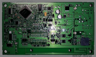

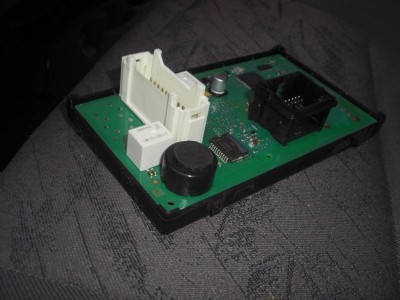

Na jednym z niemieckich for znalazłem rozwiązanie dla Dacii Logan. W załączniku obrazek jak wygląda panel sterownika razem z głośniczkiem, na którego została naklejona gumka.
W drugim natomiast sterownik mojej Dacii Sandero Stepway I, gdzie nie ma głośniczka i za nic nie umiem zlokalizować, z którego miejsca wydobywa się ten dźwięk.

Dacia Sandero Stepway I (po drugiej stronie podobnie jak w Logan tylko bez czarnego głośniczka)

Tak jest w Logan

Dźwięk wydobywa się z tego czarnego, okrągłego głośniczka (buzera), poniżej wtyczki na drugim zdjęciu. Masz na nim naklejoną okrągłą gumkę.

Właśnie jak pisałem w mojej Sandero nie ma tego Buzzera. Wyjąłem cały BCM otworzyłem i nie ma czarnego elementu, który mógłby przypominać głośniczek.

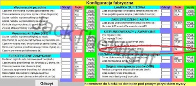

Ok, więc poradziłem sobie ze wszystkim i jakby ktoś jeszcze chciał się pobawić tak jak ja to piszę co i jak:
1. Dźwięk migacza da się zmienić na tyle, że zupełnie nie przeszkadza - jest znacznie krótszy
2. Potrzebny program DDT2000
3. INTERFEJS Renault Dacia dla DDT2000 + VAG KKL USB OBD II (często można kupić wraz z programem i wszelkimi instrukcjami i sterownikami do kabla) - 33zł Alledrogo
4. Komputer z wejściem USB i skonfigurowany port COM1 do interfejsu (w sieci masa poradników)
5. Można się pobawić w dodawanie innych funkcji jak np. zamykanie drzwi podczas jazdy czego nie miałem włączonego - teraz już mam
6. Zaznaczona na czerwono odpowiednia funkcja, którą zmieniamy z 24 na 0 i już możemy cieszyć się mniej irytującym migaczem.
