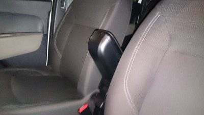

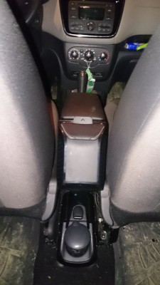

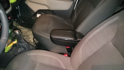

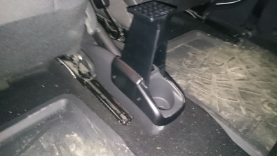

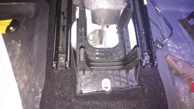

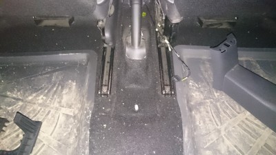

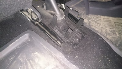

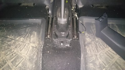

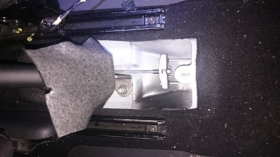

Wysłany: 2016-03-15, 14:13   Montaż podłokietnika.
Skorzystałem chwilę wolnego czasu i zamontowałem podłokietnik. Zrobiłem to wg instrukcji montażu dołączonego do zestawu.
Jedyną przeszkodą było wkręcenie 4 śrub mocujące górny podłokietnik do kolumny (nie do tunelu). Do tego trzeba mieć bardzo długi śrubokręt torx20, bo kolumna ma niełatwy dostęp by wkręcić je krótkim śrubokrętem torx. Najpierw najlepiej jest wkręcić same śruby w podłokietniku by "wyrobić" gwinty (bardzo ciężko się wkręcało, warto je dać ociupinkę smaru czy oleju na śrubkę). Jednak te śruby były do d... więc kupiłem w OBI inne wkręty o takim samym wymiarze na krzyżak (nie torx) i było OK. Wyciąłem nożykiem tapicerskim dywanik, wyciągnąłem (na chwilę) plastikową wkładkę na śrubę do mocowania obudowy tunelu. We wzmocnieniu podłokietnika są specjalne wypustki z boku i z przodu do wsuwania je w blachy po wycięciu dywanika. Potem wszystko z powrotem je złożyłem i przykręciłem zmontowany w całości podłokietnik i gotowe.
Trzyma dosyć stabilnie, nie kiwa na boki przez plastikową obudowę hamulca ręcznego.
Tylko trzeba podnieść podłokietnik by zapiąć pasy albo zaciągnąć hamulec ręczny natomiast nie przeszkadza w zmienianiu biegów. Jest dość wygodny i ma skokową regulację wysokości.
Ma wyściełany schowek, z boku szczelina na monety czy żetony do wóżków sklepowych, a w pokrywie dwa miejsca na długopisy. W tylnej części ma wysuwany "portfelek" na dokumenty, że można je zabrać ze sobą (ma zaczep do paska spodni). ;-)
Załączam parę zdjęć i skan instrukcji montażu. :-)
Plik ściągnięto 125 raz(y) 240,96 KB
Plik ściągnięto 144 raz(y) 199,85 KB
Plik ściągnięto 118 raz(y) 215,81 KB
Plik ściągnięto 127 raz(y) 220,29 KB
Plik ściągnięto 111 raz(y) 185,92 KB
Plik ściągnięto 137 raz(y) 164,76 KB

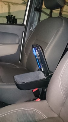

Wysłany: 2016-03-15, 14:16   Podłokietnik - c.d.
Dalszy ciąg z podłokietnikiem.. ;-)
Plik ściągnięto 102 raz(y) 148,37 KB
Plik ściągnięto 92 raz(y) 83,26 KB
Plik ściągnięto 150 raz(y) 78,83 KB
Plik ściągnięto 64 raz(y) 154,72 KB
