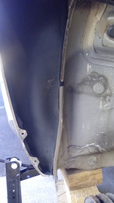

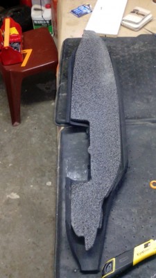

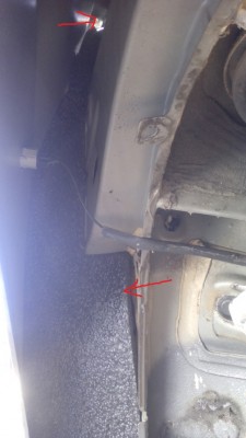

Idac w slady dustera 2 dzis zdemontowalem nadkola. okazalo sie ze oryginalne wygluszenie to totalna porazka, jest zle spasowane. Po zdemontowaniu oryginalengo wyciolem takie samo lecz wieksze okolo 1cm z kazdej strony z pianki kauczukowej. jako pierwsze zostawilem/zamontowalem ori a nastepnie pianka kauczukowa. Ta druga wkleilem na klej tapiscerski. Po odbytej jezdzie probnej okazalo sie ze przy oslonach zawiasow i dokladce ktora zrobilem przy 130 km/h (testowalem) prawie nie slychac wiatru z okolic okna.Czas okolo 1 h na strone. Koszt niewielki
i tak wyglada po zamontowaniu
Plik ściągnięto 233 raz(y) 114,38 KB
Plik ściągnięto 219 raz(y) 160,63 KB
pianka 2 cm wycieta wieksza od ori
Plik ściągnięto 194 raz(y) 193,24 KB
Oryginalne wyciszenie zle spasowane
Plik ściągnięto 194 raz(y) 151,11 KB

Super, właśnie czekałem na tw zdjęcia jak się układa uszczelka Z.
PS> Dlaczego Twój Duster Laureate ma lusterka na patyki zamiast elektryki ?
Ostatnio zmieniony przez mekintosz 2016-03-14, 01:09, w całości zmieniany 1 raz
Wysłany: 2016-03-14, 01:46
kolor auta sprawdź
