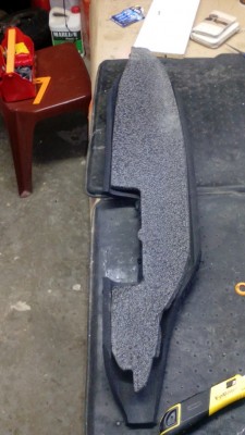

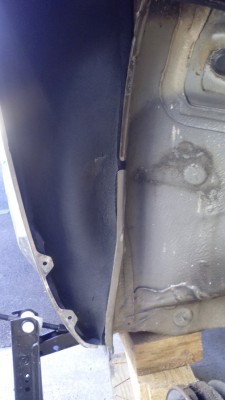

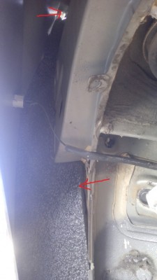

Idac w slady dustera 2 dzis zdemontowalem nadkola. okazalo sie ze oryginalne wygluszenie to totalna porazka, jest zle spasowane. Po zdemontowaniu oryginalengo wyciolem takie samo lecz wieksze okolo 1cm z kazdej strony z pianki kauczukowej. jako pierwsze zostawilem/zamontowalem ori a nastepnie pianka kauczukowa. Ta druga wkleilem na klej tapiscerski. Po odbytej jezdzie probnej okazalo sie ze przy oslonach zawiasow i dokladce ktora zrobilem przy 130 km/h (testowalem) prawie nie slychac wiatru z okolic okna.Czas okolo 1 h na strone. Koszt niewielki
i tak wyglada po zamontowaniu
Plik ściągnięto 235 raz(y) 114,38 KB
Plik ściągnięto 223 raz(y) 160,63 KB
pianka 2 cm wycieta wieksza od ori
Plik ściągnięto 194 raz(y) 193,24 KB
Oryginalne wyciszenie zle spasowane
Plik ściągnięto 195 raz(y) 151,11 KB
