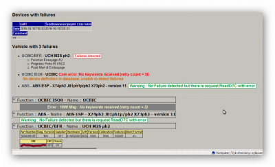

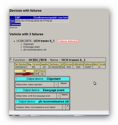

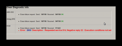

Witam wszystkich zacząłem się interesować programem DDT2000 light.Dlaczego ? ano właśnie niedawno zapaliła mi się kontrola ABS postanowiłem zagłębić temat poczytałem wasze posty i do dzieła zainstalowałem program odpaliłem i ....No właśnie huraaa działa ale tylko tak jak u was w wersji light na porcie com1.W drugiej wersji czyli DDT2000 ni hu hu nie widzi kabelka ani żadnego portu czyli lipa nie wiem co jest grane ale najważniejsze że light działa .Zczytałem dane z kompa i oto efekt może ktoś z was wie co to za usterki wyszły ja na razie nie kumam.Choć wykasowałem błedy to po przejechaniu kilkunastu metrów znowu zapaliła się kontrolka ABS.proszę o odpowiedz
Plik ściągnięto 318 raz(y) 80,41 KB
Plik ściągnięto 184 raz(y) 23,45 KB
Plik ściągnięto 140 raz(y) 57,57 KB
Nie czyta prędkości z koła.

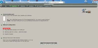

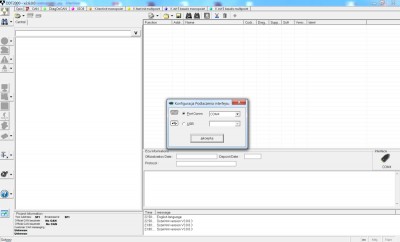

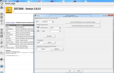

Wysłany: 2017-01-24, 10:29

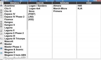

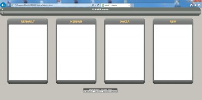

Siema.
Dlaczego uruchamiacie ddt w przeglądarce, a nie przez "C:\Program Files\DDT2000\exe\ddt2000_light.exe" ?
Żeby program działał mam odpalać "C:/Program Files/DDT2000/default.htm" ?
Mam problem, bo włączając program "ddt2000_light.exe" w "interfejs diagnostyczny" mam "Port COM:COM 4". Czyli program widzi zainstalowany kabel. Ale wchodzą przez przeglądarkę w "Diag Port" mam puste pole. Co jest nie tak?
Do tego w programie "ddt2000_light.exe" wybiorę "select by vehicle" pokazuje mi się lista pojazdów, a przy wejściu przez przeglądarkę w "vehicles" mam puste pola. Co jest nie tak?
Dodam, że kabel vag kkl działa z vagcomem w volkswagenach.
Pomóżcie, proszę.
Plik ściągnięto 72 raz(y) 72,98 KB
Plik ściągnięto 74 raz(y) 127,31 KB
Plik ściągnięto 81 raz(y) 254,72 KB
Plik ściągnięto 87 raz(y) 120,44 KB
Plik ściągnięto 130 raz(y) 172,42 KB
Ostatnio zmieniony przez dawode 2017-01-24, 10:31, w całości zmieniany 1 raz

Do tego programu na CAN do nowszych Renault/Dacia potrzebujesz przewód Renault, który jest nieosiągalny dla ogółu. DDT nie podziałasz w nowszych autach. Potrzeba innego rozwiązania.

@dacialoganmcv, ale ja próbowałem na Megane1ph2 z 2001, to chyba nie ma jeszcze can'a, bo gdzieś czytałem że da się z tym samochodem połączyć kkl'em. A ja nawet nie dam rady się podłączyć :-(

To do tych powinieneś podłączyć się KKL, ale nie pomogę, bo tak wcześnie nie zaczynałem z marką Renault :).

A może winnym tego, że nie mogę się podłączyć jest chip zastosowany w kablu?
Są 2 rodzaje w tych tanich interfejsach; FT232 lub ch340. Większość ma ft232, ja kupiłem najtańszy i okazało się że w środku jest ch340.
