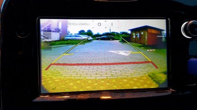

Widok lini generowanych przez medianav dokładnie typ linii K98, te dedykowane do Clio B98 zaczynają się na podobnym poziomie, ale są zaokrąglone.
Linie generowane przez medianav

Wysłany: 2017-06-12, 15:22
Widok końcowy kamerki zainstalowanej w logo. Kamerka powinna być jeszcze bardziej skierowana do ziemi i posiadać większą krzywiznę soczewki, aby dobrze współpracowała z liniami. Na razie używam jej bez linii. Po dodaniu czujników parkowania za 220 zł Valeo i kamerki za 40 zł widoczność i bezpieczeństwo podczas cofania poprawiło się drastycznie. Cel montażu uważam za osiągnięty. Dziękuję za pomoc.

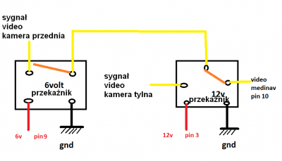

Ja mam w planach założenie przedniej kamery do parkowania. Moje rozwiązanie jest banalnie proste. Aktywuje się przednią kamerę za pomocą guzika. Wybór przód/tył odbywa się poprzez światła tylne (tylna kamera jako nadrzędna). Jak już poskładam wszystko do kupy to się pochwalę razem z dokładnym opisem co i jak.

Ja przygotowałem 2 rozwiązania z przekaźnikami :
W obu rozwiązaniach potrzebne są przekaźniki jeden na 12V i jeden na 6V
Plik ściągnięto 35 raz(y) 18,3 KB
Plik ściągnięto 64 raz(y) 17,75 KB
Wysłany: 2017-07-21, 17:11
Moze glupie pytanie.
Dlaczego 6 wolt?
Wysłany: 2017-07-21, 17:29
Bo na tych pinach napięcie sterujące z MN jest właśnie takie

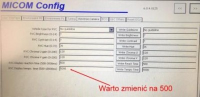

Wysłany: 2017-07-23, 23:56
Fabrycznie jest to nawet więcej niż 1 sekunda
Warto to zmienić - aczkolwiek wskazywany czas 5000 ms czyli 5 sekund nie jest prawdziwy - ale może to błąd softu do odczytu/zmiany
Plik ściągnięto 137 raz(y) 25,23 KB

Wysłany: 2017-07-24, 05:34
jas_pik napisał/a:
Zwłoka wynosi około 1 sekundy .
Zmieniam to programowo na 0,05 sekundy , dużo szybciej wraca do standardowego menu niż przy ustawieniu fabrycznym .
Czyli ten parametr ma raczej znaczenie dla czasu powrotu wyświetlania po wyłączeniu kamery tylnej?
Sygnał z PIN 9 też podlega tym regułom?
Wysłany: 2017-07-24, 07:15
Nie sprawdzałem
