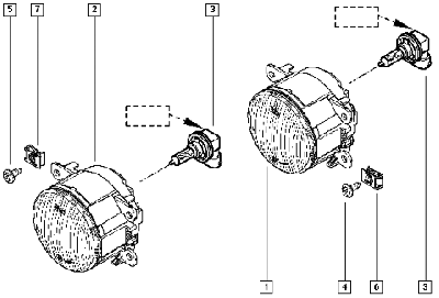

Obudowe halogenu - po przyłożeniu do wspomnianych przez Ciebie platikowych wypustek - zaczepia sie metalowymi spinkami. Jesli ich nie masz podjedz do ASO i kup.
Wysłany: 2008-04-17, 13:02
Oprócz samych lamp [1, 2] potrzebne są jeszcze dla każdej po dwie śruby [4, 5] i nakrętki [6, 7] (ok. 7-8 zł za każdy element):

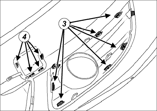

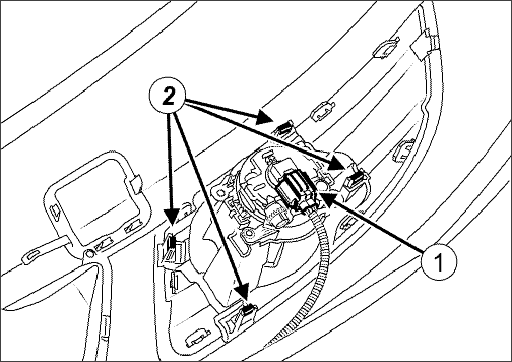

To zależy, jak bardzo zgodnie z oryginalną instalacją chcesz to zrobić... (;
Po pierwsze, trzeba w "zderzaku" wyciąć dziury - na szczęście po jego zdjęciu dość dokładnie widać jak to zrobić, trzeba za to uważać, żeby nie uszkodzić punktów mocowania świateł.
Po drugie, klosze trzeba zamontować za pomocą odpowiednich śrub (ref 7703026055 x 8 szt x 7,4 zł) oraz spinek (7703046141 x 8 szt x 4,6 zł).

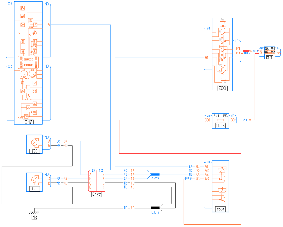

Po trzecie, światła trzeba podłączyć - oryginalnie: ze sobą za pomocą "wiązki zderzaka przedniego" (6001548296, 106 zł), a potem z jednej strony do (brakującego, nie wiem jak z podstawką) przekaźnika nr 231 w skrzynce bezpieczników w komorze silnika, a z drugiej strony, poprzez skrzynkę bezpieczników kabiny, do przełącznika zespolonego na kierownicy (czyli dźwigni świateł).
(Czy są do tego potrzebne odpowiednie kable - to by trzeba najpierw sprawdzić, jakie wiązki w aucie są obecnie).
Aktualizacja
Oryginalne instrukcje montażu do fazy 1:
Plik ściągnięto 4859 raz(y) 34,98 KB

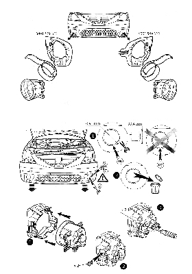

Instrukcje
Instrukcje
Plik ściągnięto 1041 raz(y) 207,52 KB

bebe napisał/a:
jak dokładnie mocowane są światła przeciwmgłowe? Bo nie do tej plastikowej atrapy przecież, tam jakiś stelaż jest od pasa przedniego czy cóś?
Cóś = sławetne adaptery:
Plik ściągnięto 33606 raz(y) 14,44 KB
Plik ściągnięto 33605 raz(y) 12,48 KB
