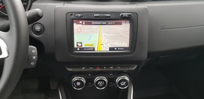

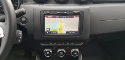

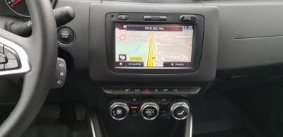

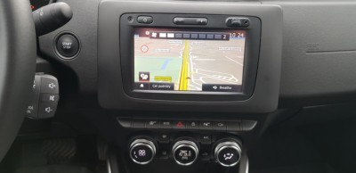

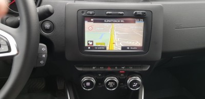

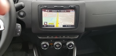

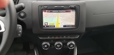

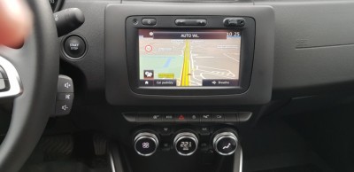

- air active (wyświetlacz aut. Klim.nr 10) mam klimę manualna czy aktywacja coś mi da ?
A to nie jest aby funkcja wyświetlania zmian w ustawieniu klimatyzacji i wentylacji na ekranie MNE? Bo ja to włączyłem u siebie i zdaje się, że było to właśnie AIR. Jak coś robię z jakimkolwiek pokrętłem lub przyciskiem klimatyzacji/wentylacji to na kilka sekund mam info o tym na ekranie MNE.

Jeśli zrobiłeś coś takiego to zrób zdjęcia i opublikuj informacje o tym co się dzieje przy jakim ustawieniu. W ten sposób wzbogacisz wiedzę wszystkich i pomożesz w rozwoju

Efekt włączenia funkcji AIR w MICOM przy sofcie 9.1.3.
Poniżej macie zdjęcia, jak to wygląda przy jakim ustawieniu. Raczej bajer, ale pomocny. Działa oczywiście tylko przy klimatyzacji automatycznej.

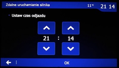

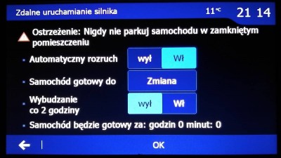

Jaką mamy pewność na dzień dzisiejszy, że kafelek RES (nr 23) odpowiada za automatyczny rozruch silnika przy czym wiem, że to i tak nie będzie hulało :) Ma ktoś wiedzę czy z licencjami TMC na nowej wersji coś się ruszyło?

Włącz sobie a zobaczysz takie obrazki jak poniżej. Oczywiście funkcjonalnie nic to nie da, bo nie może dać.

No to na MNE funkcja jest a w PyClip-ie zdaje się również zdalny rozruch jest z możliwością uruchomienia i w dd4all też tylko musi znaleźć się odważny co pierwszy to połączy.

Poza softem na pewno do tego potrzeba osprzętu, modułów których w naszych wersjach nie ma. Poza tym pewnie inne silniki wchodzą tu w grę- choćby jak w Rosji.
