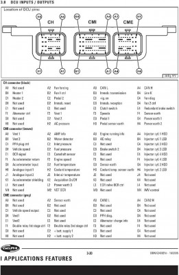

Tu masz rozpiskę pinów w ECU K9K w Delphi - pin środkowej wtyczki B3, najlepiej zidentyfikować ten przewód , wbić w niego cienką igłę i sprawdzać czy pojawia się napięcie po włączeniu klimy. Z pinologii wynika że jest to drugi od góry w drugim rzędzie od prawej strony.
Plik ściągnięto 421 raz(y) 208,84 KB

Wbicie się igłą to jednak nie takie proste bo cała wiązka już od wtyczki jest owinięta taśmą izolacyjną. Więc trzeba by to wszystko odplątać.
No chyba, że wiadomo gdzie ten kabelek wchodzi (czy do skrzynki z bezpiecznikami pod maską - mógłbym tam przyłożyć miernik to może być coś pokazało).

No to wyjmij wtyczkę z Ecu i cieniutkim druckiem w izolacji wepnij się do tej złączki 3B we wtyczce a następnie ostrożnie wepnij ją z powrotem do Ecu tak aby nie zrobić zwarcia. Zresztą wystarczyłoby ustalić jaki kolor ma ten konkretny przewód patrząc od strong wtyczki a następnie odszukać go w wiazce i tam się wpiąć.

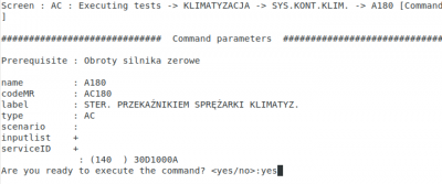

Read out errors yourself and test climate relay control with Pyren and Elm Interface.
https://www.drive2.ru/b/501493851572142178/
If no electrical faults and the relaytest a have negative result,
then disconnect the climate relay from the engine control and install a separate switch.
Plik ściągnięto 58 raz(y) 29,49 KB

eastcowboy napisał/a:
Pytania.
1. Czy ktoś mógłby podać namiary gdzie kupić odpowiedni interfejs do wykonaniaa tego testu (zgodny z moją DACIA).
2. Czy ktoś robił takie obejście i wie gdzie wpiąć taki włącznik aby omijał komputer ? Jak najprościej podciągnąć go do kabiny albo i wpiąć się do oryginalnego włącznika (to byłoby jeszcze lepsze ).
Zgadzałoby się to z diagnozą pierwszego mechanika (podłączali napięcie bezpośrednio na cewkę i klimatyzacja poprawnie działała). Oczywiście układ będzie nieodporny np na wskazania czujnika ciśnienia (jak rozumiem sygnał z czujnika przetwarza komputer a skoro omijam komputer to omija i ten czujnik).

Poszukaj tu na forum jest temat o elm327 i pyren.
Ale ja bym najpierw wykluczył problem z kablami sprawdzając napięcie na wyjsciu z Ecu.

DrOzda napisał/a:
1. Czy aby wypiąć wiązkę trzeba odłączyć akumulator ? jeśli tak czy wystarczy tylko + czy także - ?
2. Czy ktoś to już wypinał i można to zrobić bez wykręcania komputera. Jest mało miejsca ale może się da ? wiem, że jest tam pewna blokadka, którą trzeba odchylić. Ale czy muszę bardzo szarpać za wtyczkę czy nie trzeba specjalnie się wysilać ?
