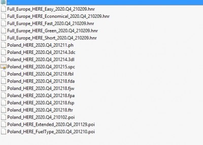

Wysłany: 2021-07-19, 16:45
Zrobiłem wg punktów z 1 strony, TMC i licencje ale kurcze nie mogę sprawdzić czy działa bo komunikat przy włączeniu NAVI mam na szaro. Wykasuje NNG i zrobię jeszcze raz
I jeszcze jedno. Czy te mapy HERE podejdą pod tą nawigację?
Edit: Poszło za drugim razem, masz od TCM mam, ale wszędzie pokazuje brak zdarzeń na trasie a Lista zdarzeń jest na szaro
