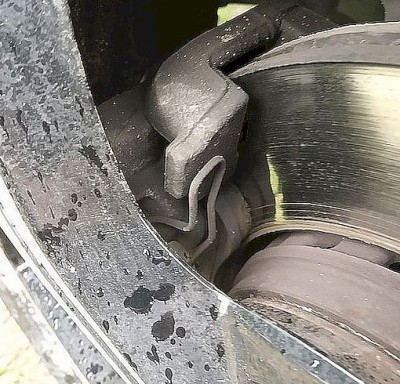

W temacie klocków, mam fabryczne od nowości, grubość koło 7 mm po 3 latach i 53 tys. km
Plik ściągnięto 8 raz(y) 158,03 KB
