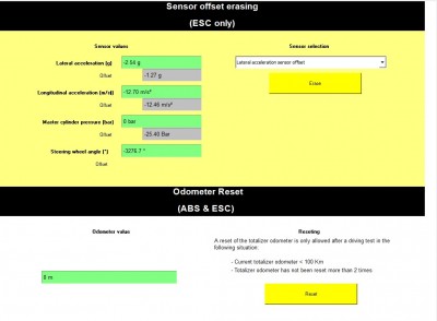

Hej,
czy ktoś z was modyfikował ODOMETER; jak zachowuje się ta opcja klikając w reset?
ścieżka:
ABS/ESC->X10527998 VERSION 4.0->EXPERT->ERASINGS->ODOMETER RESET
Plik ściągnięto 171 raz(y) 176,56 KB

Jacek5k napisał/a:
Hej,
ścieżka:
- Pewnie tak jak w opisie - jeżeli masz przebieg do 100 km - dwa razy w ramach "jazdy testowej" możesz go skasować (funkcja na potrzeby fabryki i ASO).
Samo użycie reset - nawet jak coś skasuje w przebiegu to i tak nadpisze się do ABS "największy przebieg" - z komputera wtrysku lub zegarów...
