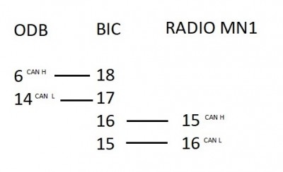

No właśnie pomiędzy MN a ODB nie idzie to w ten sposób, że CAN H do CAN H itd.
Jeśli podłączam BIC zgodnie z Twoim schematem, to wychodzi coś takiego jak w załączniku.

ClioDci napisał/a:
Właśnie o to chodzi, że w OBD, CAN H i CAN L to piny 6 i 14.
Natomiast u mnie radio MN CAN H i CAN L jest fabrycznie połączone do OBD 12,13.
No i elegancko- tak ma być.
ClioDci napisał/a:
Nie bardzo wiem w czym problem... Kolorowy schemat nie podaje nigdzie kostki radia a jedynie konieczne połączenia pomiędzy gniazdem serwisowym OBD a gniazdem modułu BIC. Po co zajmujesz się złączem radia?

Gdyby nie było połączenia to źle. Ale twierdzisz, że jest połączenie pomiędzy 15 i 16 wtyczki radia a 13 i 12 gniazda OBD2 a więc to jest w porządku.

Tak, jest połączenie. Ale nie jest to CAN H do CAN H itd.
Dlatego byłbym bardzo wdzięczny gdyby ktoś sprawdził jak w jego Radio idzie połączenie z MN do ODB.
Pomógł: 120 razy
Posty: 4064
Wysłany: 2020-09-13, 19:04
Połączenie jest prawidłowe. Przecież masz na schematach:
Moduł 261 to MediaNav a 225 to gniazdo OBD2.
Linie CAN H i CAN L w MediaNav to nie jest CAN H I CAN L samochodu, tylko tzw. Multimedia CAN. Dlatego nie może się łączyć bezpośrednio z 6 i 14 gniazda OBD2, lecz ma własne piny 12 i 13. Gdyby MN "rozumiało" dane magistrali CAN samochodu i mogło by być bezpośrednio z nią połączone, to moduł BIC nie byłby do niczego potrzebny. On "tłumaczy" dane magistrali CAN samochodu na dane magistrali Multimedia CAN w MediaNav. BIC odczytuje dane z pinów 6 i 14 OBD i po przetłumaczeniu przekazuje je na piny 12 i 13 OBD, skąd idą do radia MN. To tak w uproszczeniu.

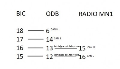

Dzięki, tego schematu nie widziałem ( albo zapomniałem). BTW z jakiego programu są te schematy? Można to gdzieś pobrać do reszty urządzeń?
Pokombinuje z tym BICem, może gdzieś po prostu nie było styku.
Podsumowując, można podłączyć BICa w taki sposób jak rozumiem?:
Plik ściągnięto 27 raz(y) 18,58 KB

ClioDci napisał/a:
Tak, oczywiście plus zasilanie i masa. Tylko po co komplikować i podłączać z dwóch stron, jeżeli wszystkie sygnały są na gnieździe OBD2.
