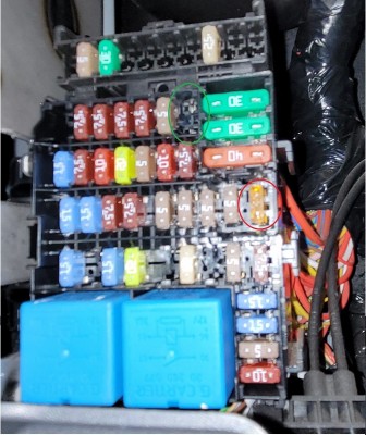

Wysłany: 2020-09-24, 15:30
u mnie jest tak jak na zdjęciu i z tego co patrzyłem to w miejscu bezpiecznika F19 mam 5A.
ZDJĘCIE
Przejrzałem te bezpieczniki i są dobre, jeszcze jak będę miał chwilę to rozbiorę i zbadam wiązkę czy dochodzi prąd.
Plik ściągnięto 180 raz(y) 240,02 KB
Ostatnio zmieniony przez proletariat 2020-09-24, 15:46, w całości zmieniany 4 razy

A czy może ktoś mi zaznaczyć na tym zdjęciu którym wstawiłem - moich bezpieczników w samochodzie, który dokładnie bezpiecznik odpowiada za te żaróweczki - proszę:)

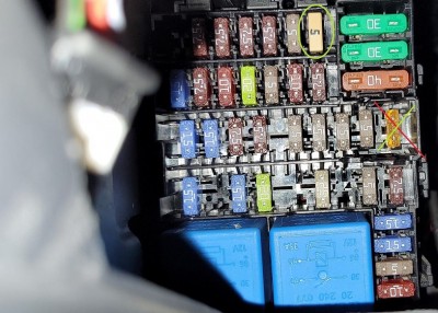

Wysłany: 2022-01-19, 08:36   Spalony bezpiecznik przy wymianie żarówki przełączników
Dzień dobry
Dacia Dokker 2018 Diesel
po dorwaniu się do panelu podświetlenia ,po poruszaniu jedną , z dwóch ,żarówek , jedna odpaliła. Druga przy ruszaniu , (kręceniu) śrubokrętem zrobiłem zwarcie ,poszedł jedne bezpiecznik 5Amper.
Po wymianie bezpiecznika nadal brak podświetlenia na :
- panelu przełączników,(nowe żarówki zamontowane)
- radio przełączniki,
- tył oba pozycyjne , (nowe żarówki zamontowane)-przednie są oba
- tył podświetlenie rejestracji (nowa żarówka zamontowana)
pytanie , co poszło jeszcze nie tak, od tego zwarcia zanim bezpiecznik wywaliło.

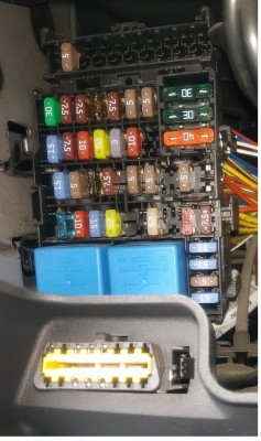

  Wysłany: 2022-02-04, 14:01
udało się po wciagnieciu spalonego bezpiecznika , włożyłem w imne miejsce :shock: elektryk wsadził swój we właciwe i wszystko działa , taka przygoda i nerwy.
zdjęcia bezpieczników
Plik ściągnięto 86 raz(y) 247,22 KB
Plik ściągnięto 80 raz(y) 232,02 KB
