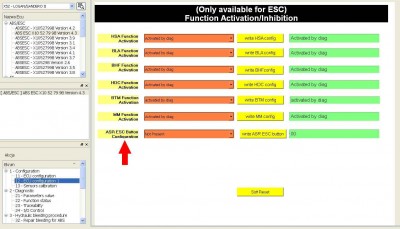

W konfiguracji sterownika ABS/ESP musi być zapewne ustawione, że przycisk jest obecny - opcja dostępna np przez DDT4ALL.
Poniżej to jedyne miejsce, w którym znalazłem coś takiego- na razie bez łączności z samochodem. Do sprawdzenia czy w ogóle da się w to ustawienie ABS ingerować poprzez DDT4ALL- jak zwykle jestem pesymistą, zwłaszcza po przeczytaniu o niepowodzeniach dotyczących aktywacji HSA...
Z drugiej strony- gdyby jednak dałoby się ingerować we wszelkie ustawienia ABS, to kol. velomar mógłby się pozbyć systemu ESP czy ASR na zawsze :lol:
Dokładnie o to chodzi.
Otóż sprawdziłem u siebie- modyfikacja tego ustawienia za pomocą DDT4ALL nie jest możliwa pomimo tego, że wygląd tej opcji w tabeli mógłby to sugerować.
Czyli albo ingerencja w opcje ABS jest możliwa np. tylko Clipem, albo pompa nie obsługuje tej funkcji. Obstawiam to pierwsze...

Może pompa sprawdza w trakcie konfiguracji faktyczną obecność przycisku w obwodzie?
(OIDP np komputer poduszek wykrywa, co faktycznie jest podłączone, i nie pozwala ustawić napinaczy, jeśli ich nie ma).
No to jedyna możliwość, to trzymanie wciśniętego przycisku w chwili aktywacji funkcji (przycisk jest "chwilowy"). Nie sądzę, ale to kolejna rzecz do sprawdzenia ;-)
Wysłany: 2023-01-04, 13:15
Konieczność trzymanie przycisku na pewno odpada, już prędzej faktycznie wymagane są uprawnienia CLIP-a.
