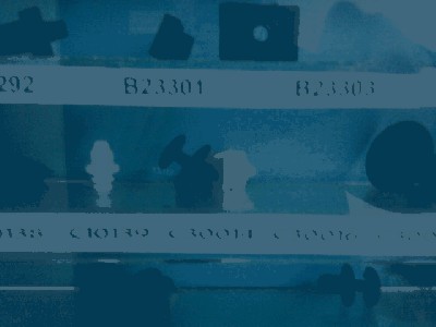

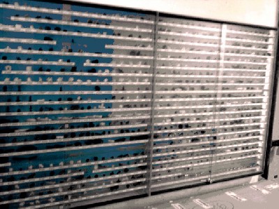

laisar przepraszam, że to tyle trwało ale dopiero teraz miałem trochę wolnego czasu aby podjechać do sklepu i sprawdzić zapinki.
Na fotkach widać tylko część oferty.
Ja wybrałem te z nr C30014.
Plik ściągnięto 411 raz(y) 62,21 KB
Plik ściągnięto 862 raz(y) 115,39 KB
kier
Marka: Dacia/Dacia
Model: Logan/Logan MCV
Silnik: 1.4 MPI/SCe 1.0
Rocznik: 2007/2019
Dołączył: 07 Lut 2008
Posty: 305
Skąd: Ciechanów
Wysłany: 2009-12-09, 10:41
yarocz napisał/a:
A ile ich potrzeba???
kierek
yarocz
Model: Logan MCV, Duster
Silnik: 1,6 MPI; 1,6 + LPG
Rocznik: 2007, 2017
Dołączył: 09 Paź 2008
Posty: 459
Skąd: Nowy Krępiec
Wysłany: 2009-12-09, 11:48
Na całość zużyłem 20 szt.
I na wszelki wypadek mam jeszcze 5.
