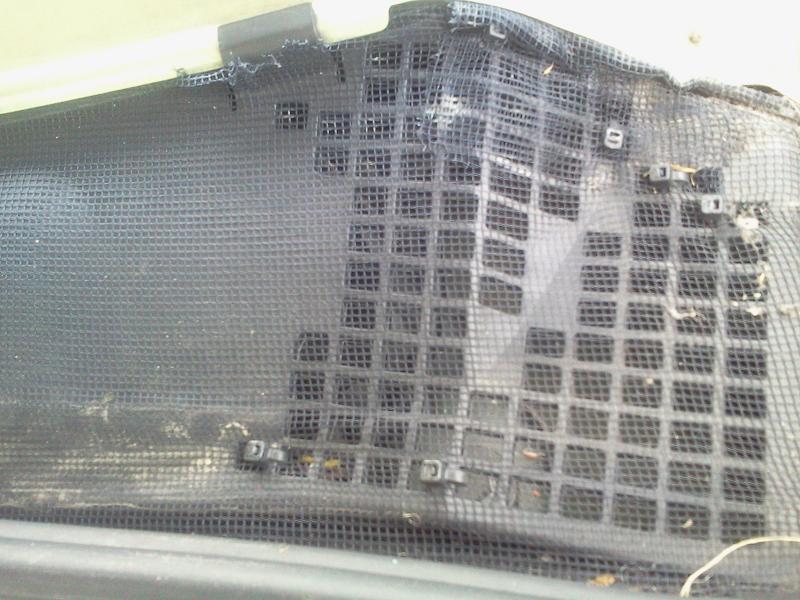

Zdjęcia mojej moskitiery na podszybiu :

jackthenight napisał/a:
Mekintosz to jest złe zdjęcie. Na nim nie widać czy masz filtr czy też nie.
Musisz trochę głębiej zanurkować pod deskę, bliżej grodzi silnika i zrobić zdjęcie o takie jak to :
Obrazek
Zanurkowalem za dnia. Ciasno jak w d..e. Obszar roboczy do wycinania zaslania chyba plastik schowka lub inna czesc kokpitu. Czy udalo sie Wam wyciac dziurke na filtr bez demontazu czegokolwiek ?
Posty: 3231
Wysłany: 2011-04-03, 08:46
Oczywiście że tak. Fotel pasażera odsuwasz maks. do tyłu, nurkujesz tam kładąc się na plecach i robisz. Mnie zajęło to jakąś godzinkę.
Ważne aby mieć wiertarkę małych rozmiarów - dobrze sprawdza się mała wkrętarka do której zakładasz wiertło, później brzeszczotem tniesz i gotowe - należy uważać aby brzeszczotem nie uszkodzić parownika klimatyzacji, dlatego ja część roboczą w brzeszczocie ustawiłem na 2.5 cm, a resztę owinąłem izolacją - tak aby brzeszczot zbyt głęboko nie wszedł i nie uszkodził parownika.
Ogólnie najpierw robisz kilka otworów, później brzeszczotem wycinasz to do końca.
Tę moskitierę zamocowałeś bez wyjmowania kratki?

mrówa napisał/a:
Tak, bez wyjmowania kratki.
Jedynie dla ułatwienia należy zdjąć uszczelkę maski - ta pomiędzy kratką a komorą silnik - zdejmuje się ją ciągnąc do góry.

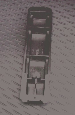

Co to za filtr? Nie wiem czy on będzie pasować na zatrzask ...
http://www.daciaklub.pl/f...r=asc&start=150
Posty: 3231
Wysłany: 2011-04-16, 19:44
Ale który koniu nie wiesz czy będzie pasować ?
Bo ten co podaje kolega mekontosz to pasować będzie, a ten co podajesz linka do niego, w którym to Laisar pokazuje linka do filtrona k1152 :
również pasować na 100% będzie.

koniu napisał/a:
Co to za filtr? ....
Z allegro ;-) do Clio II/III
http://allegro.pl/show_item.php?item=1564669627

Wysłany: 2011-04-17, 09:08
Mekintosz może masz mało czynnika ...
Ten z linka to wiem że będzie pasować, bo mam taki sam. A co do tego od mekintosza, to myślałem, że ta plastikowa zaślepka na końcu jest trochę za krótka.
