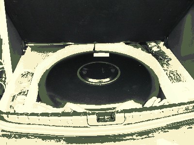

Super, to poczekam na Twoje przemyślenia. Swoją drogą zastanawiam się czy dałoby się "uszczuplić" o boczną część przestrzeń koło zbiornika LPG (vide zdjęcie) i zmieścić koło bez wycinania plandeki? Czy szerokość tej bocznej przestrzeni pozwoli zmieścić koło, lub chociaż koło dojazdowe, które powinno być węższe?
koło ma średnicę ok. 72 cm i postawione obok ścianki bocznej na podłodze bagażnika uniemożliwia założenie żaluzji... mieści się ale wygląda to trochę "niefajnie", nie bardzo jest jak go unieruchomić..., dokonałem pomiarów przy wykorzystaniu Twojego pomysłu by, cyt.: "uszczuplić" o boczną część przestrzeń koło zbiornika LPG - koniec cytatu i:
w moim przypadku przy zbiorniku o poj. 73 l/ odległość ta wynosi ok. 14 cm i koło jest za szerokie by go (22 cm) w tą szczelinę zmieścić, sam pomysł jest bardzo dobry i być może przy mniejszym zbiorniku da się go zrealizować, niestety tego nie mam jak sprawdzić, warto również wiedzieć, że w wersji 4x4 głębokość bocznej przestrzeni koło zbiornika LPG to 12 cm, jeżeli szerokość koła dojazdowego (nie wiem jaka jest) umożliwiłaby wstawienie tego koła to i tak niestety wycięcie (chociaż częściowe) plandeki jest nieuniknione ...

TD Pedro, dzięki. Po Twoich pomiarach i spostrzeżeniach przyszedł mi jeszcze jeden pomysł do głowy. Patrzyłem na tę fotografię:
Zastanawiam się, czy zbiornik LPG jaki masz można mocować tylko centralnie? Jak u Ciebie? Czy jest po wyjęciu tych osłon po bokach koła jest jednak miejsce do wykorzystania w dowolny sposób?
Bo jeśli dałoby się zbiornik wielkości koła zamocować z boku (zdjęcie poniżej) to byłby sukces. Zmieściłoby się pełne koło, plandekę cięłoby sie mniej.
Uploaded with ImageShack.us
Ostatnio zmieniony przez Piotr_K 2011-05-29, 23:29, w całości zmieniany 1 raz
Wysłany: 2011-05-30, 00:01
Ani leżącego zapasu, ani zbiornika w jego miejscu nie da się przesunąć w bok, bo umieszczone są we wnęce podłogi...
