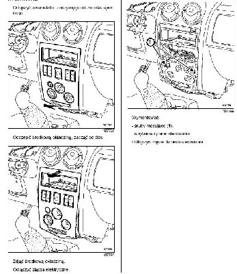

Owszem, pierwszy krok to zdjęcie środkowej konsoli i rozejrzenie się w sytuacji.

.. czyli... jak ja zdjac?
mrówa
Silnik: 1,4 MPI
Pomogła: 2 razy
Dołączyła: 08 Lut 2011
Posty: 710
Wysłany: 2011-05-31, 07:28
O ile dobrze pamiętam, gdzieś na forum ktoś pisał, że wystarczy chwycić od dołu i łatwo ją zdemontować.

wstawiam wycinek z serwisówki, tak jak koleżanka powiedziała zaczynasz od dołu, tylko, że to jest od ph1 i masz na górze jeszcze 2 spinki po bokach przy nawiewach
Plik ściągnięto 202 raz(y) 88,94 KB
