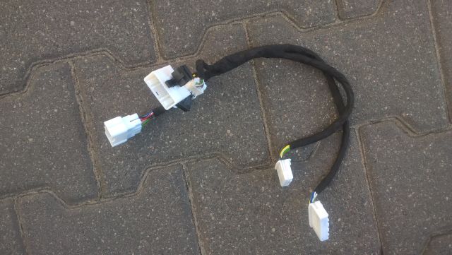

Czołem, w pierwszej kolejności witam wszystkich ponieważ jestem tu świeży,
w drugiej zaś chciałbym przy Waszej pomocy rozwiać swoje wątpliwości lub
po prostu dowiedzieć się więcej w sprawie wymiany radia fabrycznego, montowanego
w Dusterach z rocznika 2019.
Głównym powodem, dla którego chcę zmienić radio fabryczne jest brak odtwarzacza CD.
W innych wątkach ten temat był poruszany. Poszperałem po internetach i przy tym
grzebaniu, gdzieś trafiłem na film, w którym recenzowany był nowy Duster z zamontowanym
radiem z Sanderki (posiada ono odtwarzacz kompaktów). Poszedłem w tym kierunku.
Zakupiłem radio z Sandero. Przegadałem trochę sprawę z ASO. Kręcili nosem, że radio
nie kompatybilne, że na liście nie figuruje i takie tam. Ostatecznie dogadane zostało, że
podejmą próbę montażu ale bez udzielenia gwarancji, na co się zgodziłem.
Samochód poszedł na warsztat i wysłany mi został filmik, na którym Pan z serwisu wyjaśnia,
że radio z Sandero posiada inne końcówki (fot.1) niż radio fabryczne (fot.2). Mogą te końcówki
dosztukować ale koszt jest wysoki, wchodzi w grę skombinowanie przejściówki/adaptera na
własną rękę.
Tu mam pytanie. W innym temacie, gdzie poruszany był problem podłączania medianav w nowym Dusterze
(http://www.daciaklub.pl/forum/viewtopic.php?t=16077), który posiada zdaje się identyczne gniazda jak
radio z Sanderki przeczytałem, że kable z wtyczkami znaleziono w głębi otworu montażowego. Radio fabryczne
siedziało na przejściówce. Czy ktoś się orientuje, czy to standardowa sytuacja z tymi kablami? Czy ASO
nie wali mnie w bambuko? Ewentualnie czy mogę liczyć na wskazanie konkretnie jakiej przejściówki mam
szukać?

1. Radio z Sandero.
2. Radio fabryczne Duster 2019

Michał Ha napisał/a:
Samochód poszedł na warsztat i wysłany mi został filmik, na którym Pan z serwisu wyjaśnia, że radio z Sandero posiada inne końcówki (fot.1) niż radio fabryczne (fot.2).
A mógłbyś podać konkretnie- jakie to modele (typ radia z naklejki)? Bo nie mamy pewności co miałeś a co kupiłeś...
Bo nie ma czegoś takiego jak "radio z Sandero". Gdy były modele z napędem CD (do 2018r), to występowały w każdym modelu Dacii. Obecnie żadne radio w żadnej Dacii nie ma napędu CD, w Sandero też nie. Ewentualne różnice w okablowaniu zależą od rocznika a nie od modelu a z przytoczonego wątku wynika, że powinna tam faktycznie być przejściówka, którą trzeba tylko usunąć i wpiąć się do radia bez niej.
Serwis się poddał? Samochód jest w ASO? Może "zasugeruj" im istnienie w samochodzie tego elementu ze zdjęcia? Serwis też nie wie wszystkiego, zwłaszcza jeśli nie robił jeszcze takiej wymiany.

A mógłbyś podać konkretnie- jakie to modele (typ radia z naklejki)? Bo nie mamy pewności co miałeś,
a co kupiłeś...
Fabryczne radio:
Radio z Sanderki, najprawdopodobniej to, o którym pisze Dymek, a które chciałbym założyć:
Samochód jest w ASO, powiadomili, że są różne gniazda i potrzebna jest przejściówka, którą
musiałbym załatwić sam lub ASO może dosztukować kostkę za opłatą 120 PLN, ( ;) c'nie?).
Zasugerowałem o możliwości wystąpienia przejściówki na kablach instalacji w aucie,
niestety musiałem to zrobić mailowo bo telefonu nie odbierają, czekam na rezultat.
Wspomnę również o zasilaniu wzmacniacza antenowego jeśli tylko dostanę info co z kablami.
Przecież nikt Cie do ASO nie przywiązał
Nie chodzi mi tu o jakieś moje niezadowolenie czy coś podobnego. Auto jest na gwarancji i wyszedłem
z założenia, że postaram się wykonać co się da, że tak powiem "na licencji". Powoli przekonuję się, że
nie zawsze jest to najlepszy pomysł...
Tak czy srak po Waszych informacjach jest szansa, że te kostki faktycznie siedzą w "brzuchu".
Czekam na zwrotkę z ASO. Dzięki za odzew.

A z tą wtyczką to nie jest tak jak ze wtyczkami z meganki(o ile dobrze pamietam) jest identyczna na pierwszy rzut oka ale nie wchodz. Przeszkadza wypust na wtyczce( jest przesuniety pare milimetrow lub są dwa) należy go obciąć i po kłopocie. Mialem tak jak montowałem MN u Fiony w kFiacie. Wtyczki kupowałem na zlomie.
duch
Silnik: 1.6 sce
Dołączył: 25 Kwi 2018
Posty: 58
Wysłany: 2019-10-10, 07:37
Do 2019 były trzy wtyczki, teraz od pilota zrobili w tej chudej i są dwie (ta niższa jest szersza), zakładałem te radio do DD2 i było z przejściówką a oryginalne wtyczki w wiązce były te stare, ale nie wiadomo czy nie zaczęli już produkować wiązek z nowymi wtyczkami.
Pozdrawiam.
Fabryczne radio...
Jeszcze jedno- widzę, że oryginalne, wymontowane radio umożliwiało odbiór DAB+ (o ile Twój Duster miał instalację do DAB). W tym radiu z wbudowanym CD odbioru DAB nie będzie...
