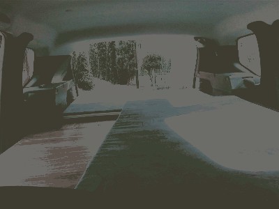

Na zeszłorocznym zlocie przeprowadziłem pomiar przy pomocy Vana i Standardowej Żony. :) Na podłodze Vana Standardowa Żona długości 164 cm mieści się swobodnie. Zważywszy, że w Vanie jest dłuższa podłoga, choć niewiele, bo jest ścianka działowa i za fotelami jest trochę miejsca, ale jednak dłuższa, bo kanapa zwinięta w trąbkę jednak zajmuje więcej miejsca niż ścianka - w MCVce powinny mieścić się osoby od wzroście Standardowej Żony. :] Osoby wyższe mogą się mieścić mniej, ale to już same są sobie winne. :>
Dokumentacja fotograficzna poniżej:
Wysłany: 2012-03-24, 07:29
moja jest mniej standardowa, bo mierzy 168 cm ale podobno z wiekiem człowiek się kurczy

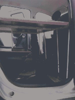

Trza ;-) się pochwalić własnym rozwiązaniem wampirzej sypialni:
http://www.daciaklub.pl/f...p=132328#132328

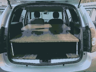

Widzę że sezon wakacyjny powoli się rozkręca :). W związku z tym przedstawiam mój projekt dużego wygodnego mobilnego łóżka do Dustera.
Założenia projektowe:
- długość ok. 180cm,
- łóżko dwuosobowe, podróżują 2 osoby,
- na wyjazdy z tym łóżkiem nie wozimy siedziska tylnej kanapy,
- szybki i łatwy montaż oraz demontaż,
- konieczność wożenia koła zapasowego i większej ilości bagażu w środku samochodu,
- możliwość przewiezienia wszystkich elementów łóżka oraz koła zapasowego w bagażniku przy w pełni funkcjonalnym tylnym siedzeniu,
- tania, ale solidna konstrukcja, wykonanie po minimalnych kosztach metodą "chałupniczą".
Łóżko składa się ze stelażu stalowego (kątowniki) w postaci trzech prostokątów. Są one łączone ze sobą poprzez wsuwanie w ceowniki. Konstrukcja jest spawana. Nóżki o długości odpowiedniej do zachowania miejsca na koło zapasowe i maksymalnej ilości miejsca nad głową wykonano z pręta stalowego. Nóżki są wkręcane do nakrętek przyspawanych do stelażu. Całość oczywiście spawana. Do ramy przykręcona jest twarda i mocna płyta z materiału podobnego do tego, z którego robi się panele podłogowe. Na to kładzie się piankę tapicerską (gęstość i grubość dobrana, by była odpowiednio twarda i nie przekraczała kilku cm grubości), która jest również w 3 kawałkach, ubrana w estetyczne pokrowce z grubego materiału, z zamkiem błyskawicznym. Montaż i demontaż całości trwa do kilkunastu minut. Jedna osoba przy odrobinie wprawy powinna sobie samodzielnie poradzić, ale wygodniej mieć kogoś do pomocy. Aby zmieściło się łóżko o takiej długości fotele przednie trzeba przesuwać do przodu oraz pochylać (dzięki czemu robi się całkiem niezły zagłówek). Trochę gimnastyki jest przy wchodzeniu (można przez klapę albo drzwi boczne), ale to w końcu nie camper. Dostęp do bagaży przy już rozłożonym łóżku jest ograniczony.

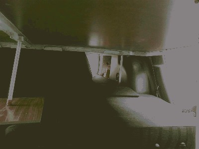

Konstrukcja bez materacy
Plik ściągnięto 570 raz(y) 85,3 KB
konstrukcja + materace
Plik ściągnięto 579 raz(y) 70,39 KB
Miejsce na większe bagaże
Plik ściągnięto 610 raz(y) 42,52 KB
Miejsce na mniejsze bagaże
Plik ściągnięto 487 raz(y) 51,45 KB

Wysłany: 2012-06-11, 14:13
- czy spanie testowe już było?
- czy przewidujesz jakieś stabilizowanie/unieruchomienie podpórek w ich dolnej części (np. poprzez przymocowanie ich do jednego wspólnego elementu poziomego)?
Lukasz_B
Dołączył: 25 Mar 2012
Posty: 67
Skąd: Wrocław / Opole
Wysłany: 2012-06-11, 14:26
Na razie były tylko testy obciążeniowe i próbne leżenie. Dwa przednie elementy są dodatkowo połączone bolcem-śrubą (przewiercone od spodu przez pionowe ściany kątowników), dzięki czemu nie chwieje się to za bardzo i nie było potrzeby dodatkowego stabilizowana całości.

Generalnie rozwiązania mamy mechanicznie podobne, ja skręcane z gotowych profili, Kolega spawane (nie mam spawarki) ale funkcjonuje niemalże tak samo. Sugestia - może podobnie jak ja zrobisz klapy w blatach?

Tak. To standardowe elementy tzw systemu rurowo-kulowego - TRIS - (http://www.shop-line.com.pl/default.aspx). Każdy rodzaj złączki jest niezależny w zakupie. Podobnie każda rura. Do cięcia używam noża rolkowego do rur (np taki: http://www.narzedziak.pl/...obcinaki-do-rur). Obcinasz wręcz jedną ręką - druga służy do trzymania rury. Tylko przy b. krótkich odcinkach użyłem szczypiec Morse'a. Rury można także łączyć przedłużkami, są złącza zawiasowe, nóżki itp. Zresztą na stronie producenta masz cały katalog. Praktycznie można sobie poskładać niemalże dowolne konstrukcje.
Po rozłożeniu zostaje wiązka rur o średnicy 25 mm, długość najdłuższej niespełna 1,20 m (2 szt), ok 1 metrowej (7 szt), ok 1/2 metra (3 szt) oraz ok 25 cm (4 szt) oraz 4 płaskie blaty ze sklejki grubości 10 mm i woreczek uchwytów, które można pozostawić na rurach. Wszystko mieści się w bagażniku, choć raczej przenoszę do piwnicy. Jedynym dużym elementem będzie piankowy materac - jedna część do zwijania w gruby rulon. Klapy mają za zadanie ułatwić dostęp do części "podłóżkowej" czy "podklapowej".
Właśnie dzisiaj po próbie stwierdziłem, że zaplanowałem trochę zbyt długie, to w kilka minut odciąłem po jakieś 4 cm rur końcowych, poluzowałem dwa uchwyty i wkręciłem na nowo. Jeszcze tylko odkręcić kilka uchwytów, odciąć pasek sklejki, wywiercić kilka otworów i przykręcić na nowo. Już dzisiaj nie miałem chęci.
Siedzeń nie wyjmowałem - jakoś nie bardzo wiem jak to zrobić - może coś podpowiesz - będę miał znacznie więcej miejsca pod spodem
