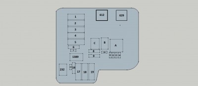

Wysłany: 2016-03-20, 09:33
Zamiast szukac kabli po samochodzie poszukaj z skrzynce. W skrzynce bezpiecznikow w kabinie masz:
20- 7,5A- Pompa paliwowa
21- 5A - Wtrysk paliwa
I pod maska :
232 - przekaznik pompy paliwa ciecia w trybie LPG (X79 Ph2 - K4M642, X92 + X67 - K7M828)
F4 - 25A sterowanie wtryskiem, doplyw paliwa (X79, silniki benzynowe X52)
5 - 15A przekazniki wtrysku paliwa
Plik ściągnięto 534 raz(y) 82,32 KB

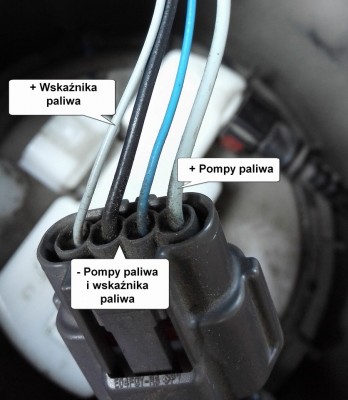

Wysłany: 2016-06-16, 18:42
Wykonałem rozłączenie pompy paliwa przesyłam zdjęcie wtyku pompy paliwa + zasilania pompy po przekręceniu kluczyka pojawia sie na chwilę i niknie. Jeżeli uruchomimy silnik + jest cały czas.
Może komuś się przyda
Plik ściągnięto 287 raz(y) 146,22 KB
