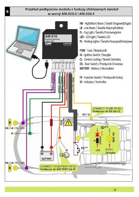

Potrzebna mi rozpiska przewodów od kolumny kierowniczej i od bezpieczników do reflektorów przednich dokkera. Czy ktoś z forumowiczów może mi pomóc?
Dokładnie potrzebuje podłączyć coś takiego: moduł świateł dziennych DRL + poganiacz. Tak wiem, mam światła dzienne fabrycznie ale to można zdezaktywować w module żeby coś się nie pogryzło ;-) A po za tym ten moduł ma parę innych ciekawych funkcji których nie ma w standardzie. Krótko mówiąc potrzebuję odnaleźć przewód od pozycji, długich i ew. sterowanie centralnym zamkiem. W sumie to niewiele i już mi świta w głowie jak znaleźć, ale trochę rozkręcania będzie i miernik w dłoń.

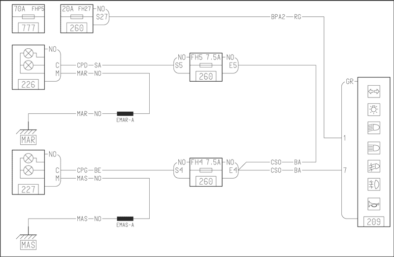

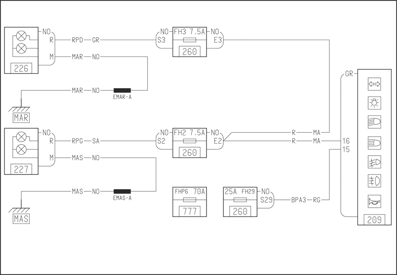

Wysłany: 2015-04-11, 14:45
pawel74787 napisał/a:
209 - manetka świateł
226 - lampa prawa
227 - lampa lewa
260 - skrzynka bezpieczników w kabinie
777 - skrzynka bezpieczników w komorze silnika
MAR, MAS - masy

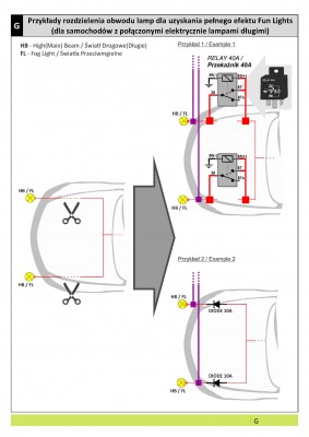

A właściwie to mam jeszcze pytanie, bo dopiero przyjrzałem się schematom, zwłaszcza światłom drogowym, i pozwolę sobie zacytować z opisu instalacji:
Dla uzyskania pełnego efektu, w niektórych samochodach wymagane jest rozdzielenie obwodu lamp, w sposób przykładowy pokazany na schemacie, z wykorzystaniem dodatkowych przekaźników lub diod prostowniczych.
Wymagane jest to dla samochodów z fabrycznie połączonymi elektrycznie lampami drogowymi(długimi).
I nie do końca rozumiem to :-/
Mogę podłączyć i zobaczyć praktycznie co wyjdzie i ew, później zastosować diody ( z przekaźnikami za dużo roboty ) albo za waszą radą od razu lutować diody. Co myślicie, nie rozumiem za cholercie tego fabrycznego połączenia lamp, o co tu chodzi?
Wysłany: 2015-04-11, 20:29
Być może chodzi o sytuację, kiedy światła drogowe zasilane są szeregowo, nie równolegle? Ale to oczywiście nie jest przypadek dacii.
Zależy jaki to moduł, ale diody raczej nie wydają się potrzebne.
(Prędzej rzeczywiście przekaźniki - choć bardziej profilaktycznie, niż z faktycznej potrzeby).

Podłączyłem już ten moduł, i mam problem. Bezpiecznik 10A który był w zestawie do tego urządzonka nie wytrzymuje obciążenia. W momencie uruchomienia świateł w trybie C/L Home po około 5 sek. przepala się, to samo w trybie fun lights, po dłuższym miganiu też przepala się bezpiecznik. Pisałem do sprzedawcy ale nie wiele mi pomógł, chyba sami nie wiedzą. Napisali tylko że coś dodatkowo obciąża ten bezpiecznik, bo przy ustawieniach fabrycznych 10A powinno wystarczyć. Ale co? Moduł jest podłączony tylko do 2 x długie i 1 pozycyjne. Być może trzeba te diody wstawić żeby nie szło na deskę rozdzielczą? Może uda mi się załączyć instrukcje montażu, tylko nie wiem czy to nie będzie reklama, i nie wiem czy tutaj powinienem o tym pisać czy może lepiej na głównym forum. Co na to moderator?
ps." wreszcie udało mi się zmniejszyć obraz to odpowiedniej wielkości" :-/
Plik ściągnięto 205 raz(y) 200,93 KB
Plik ściągnięto 223 raz(y) 245,17 KB
Wysłany: 2015-04-17, 21:16
Na pewno nie - fabrycznie, każde z czterech głównych świateł osobno ma swój bezpiecznik 7,5A: http://www.daciaklub.pl/f...pic.php?t=11867
To jak jeden 10A ma wystarczyć na obsługę choćby jednej pary?
A tym bardziej przy miganiu, gdzie przez chwilę świecą wszystkie cztery...
Posty: 3712
Wysłany: 2015-04-18, 09:25
Trzeba jednak przerobić tak, aby każda lampa miała swój przekaźnik. Wiem, że to dużo roboty, ale zamiast puszczać prąd bezpośrednio na żarówki to puszczałbyś na cewki, które pobierają mało prądu i bezpiecznik by nie wywalał. A styki załączałyby bezpośrednie żarówki. :->

No tak, laisar, masz rację a Ja nie pomyślałem o tym, choć wiedziałem że na każde światło jest bezpiecznik. Puki co założyłem 15A ( skończyły mi się 10A ;-) ), a co do świecenia czterech świateł na raz to chyba nie do końca jest tak, bo świecą na przemian, albo długie albo mijania ( na schemacie jest opcja z halogenami lub z drogowymi ), chyba że czasy załączania poszczególnych świateł zachodzą na siebie w jakimś tysięcznym ułamku sekundy, ale wtedy by chyba nie było widać efektu, bo by się światło zlewało, a wyraźnie widać naprzemienne miganie ( można również ustawić czas migania ). No i odnośnie drugiej odpowiedzi chyba się przymierzę do tych przekaźników. Diody już mam zakupione, a jak skompletuje i złożę jakieś skrzyneczki z tymi przekaźnikami to spróbuję podłączyć jedno albo drugie.
Dzięki za odpowiedzi.

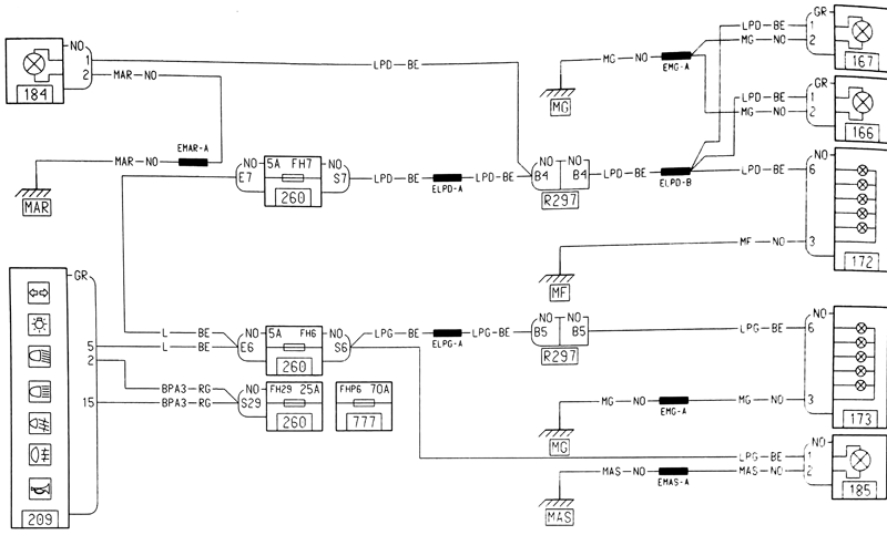

Do kompletu - schemat świateł pozycyjnych:
166 - prawe oświetlenie tylnej tablicy rejestracyjnej
167 - lewe oświetlenie tylnej tablicy rejestracyjnej
172 - tylna lampa prawa
173 - tylna lampa lewa
184 - światło pozycyjne przednie prawe
185 - światło pozycyjne przednie lewe
MAR, MAS, MG - masy
Plik ściągnięto 11639 raz(y) 65,17 KB

Wysłany: 2023-02-13, 08:22
laisar Dziękuję Ci bardzo za ten schemat! :)
Powiedz mi jeszcze czy podświetlenie wnętrza też leci z pinu 5? Na schemacie tego nie ma, dlatego dopytuję.
Planuje dołożyć automatyczne światła do Dacii (mam moduł do tego z pewnego wschodniego kraju) i plan jest taki, żeby dołożyć przekaźniki za manetką na tym co ona włącza jako światła, do tych samych przekaźników do sterowania podpiąć ów moduł i móc włączyć światła manetką lub automatycznie modułem.
Wysłany: 2023-02-13, 10:28
topdrive napisał/a:
Jeśli masz na myśli podświetlenie przełączników i radia, to nie - z bezpiecznika FH7 w skrzynce kabiny (260), tak jak oświetlenie tablicy rejestracyjnej.
(Natomiast on owszem, tak samo jak FH6, jest już zasilany z pinu 5 manetki, która z kolei jest zasilana z bezpiecznika kabinowego FH29, a ten z FHP7 pod maską).

Wysłany: 2023-02-13, 12:33
Czyli jak dobrze rozumiem, jak wysteruję sygnał wychodzący z pinu 5 w manetce to zapali to również podświetlenie całego auta. Dzięki! Tego mi brakowało ;)
laisar, BARDZO BARDZO DZIĘKUJĘ! :)
