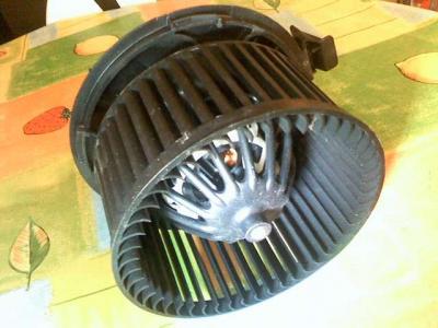

U mnie w nowym aucie też hałasował silnik nawiewu. I wiecie co się okazało ?
Mianowicie wentylator nagrzewnicy wygląda tak jak na zdjęciu poniżej.
I w łopatki wentylatora powlatywały liście. Następnie te suche liście przy włączonym wentylatorze stukały, tarły o obudowę konsoli w której zamontowany jest wentylator.
Hałas duży, piski, trzaski - sądziłem również że to łożysko wentylatora - jednak na szczęście okazało się że nie, że to tylko suche liście.
Ten wentylator można wyciągnąć bez demontażu deski rozdzielczej.
Pozycja nie jest wygodna, bo pod deską w nogach pasażera, nad schowkiem jest właśnie ten wentylator. Wyciąga się go naciskając na zaczep widoczny na zdjęciu i przekręca w lewo/lub w prawo. Następnie się go wysuwa i w pozycji zwiniętego pieska, trzymając wentylator w powietrzu nad schowkiem można te liście usunąć.
Ja tak zrobiłem i pełny sukces - wreszcie cisza.

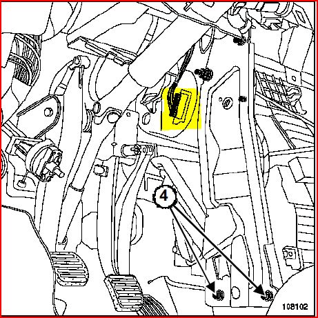

A na najszybszym biegu też nie działa wentylator ?
Bo jeśli na najszybszym działa, to poleciała ci opornica wentylatora, która znajduje się po stronie kierowcy pod deską :
na zdjęciu opornica oznaczona na żółto :
A jeśli w ogóle nie działa, to może śmieszne, ale może tylko wtyczka od wentylatora się wysunęła .
Plik ściągnięto 48494 raz(y) 94,24 KB

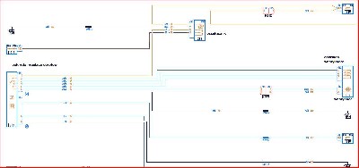

Ale skoro przekaźnik był uszkodzony to jakim cudem miałeś napięcie na przełączniku regulacji obrotów wentylatora ?
Ze schematów wynika, że napięcie przekazuje przekaźnik na pokrętło regulacji obrotów wentylatora, a później na opornicę(biegi 1 do 3, 4 bieg bez opornicy) i na wentylator.
Zresztą zobacz sam na schemacie :
Plik ściągnięto 844 raz(y) 75,43 KB
Ostatnio zmieniony przez jackthenight 2009-12-20, 12:28, w całości zmieniany 1 raz
