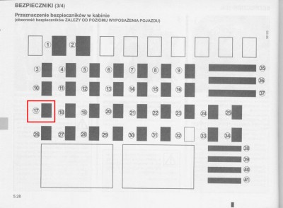

To super że się łatwo zdejmuje. Spróbuję jeszcze dzisiaj zmierzyć napięcie przy silniku. Jeśli chodzi o bezpieczniki to wg instrukcji jest wspólny bezpiecznik nr 17 "Wsteczny bieg, wycieraczka" - biały więc z tego co widziałem 1.5A (?). Po jego wyjęciu nie działała pompa spryskiwacza tylnego oraz światło cofania (w domyśle pewnie także silnik wycieraczki). Sprawdziłem - bezpiecznik jest sprawny. Nie mam niestety żadnego spisu bezpieczników pod maską ale zakładam że jeśli nie ma tam przekaźnika tylnej wycieraczki to poza silnikiem tylko manetka zostaje do sprawdzenia.
OK. Już znalazłem opis skrzynki pod maską: http://www.daciaklub.pl/f...pic.php?t=11869
