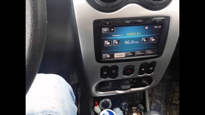

Wysłany: 2021-06-26, 08:35
Tego typu ramki pojawiają się na Rumuńskich stronach.
