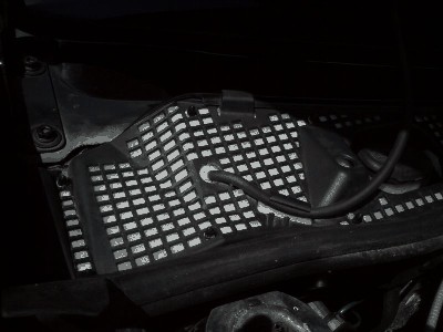

Prezez a do Dustera też takie coś jest, bo ten kosztuje 40,26zł?

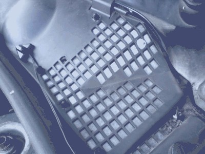

Hehe.. jest do Sandero i Logana. Dziś byłem na przeglądzie okresowym i się dowiedziałem, że są już od dawna. Powiedziałem, że do Dustera też powinny pasować, bo niby czym ma się ta kratka różnić i mi wstawili przy okazji przeglądu. Koszt bez rabatu - 41,50 PLN brutto.
Zrobiłem fotki po zamontowaniu.
P.S.
Przegląd robiłem w Warszawie na Puławskiej (u klubowego dealera )
I dobrze się złożyło, że wczoraj pojawiło się info o tym filtrze - to już dziś mam

Prezes napisał/a:
Generalnie nie podoba mi się ten pomysł. Bo zatyka znakomicie kratki. I deszcz na to pada i śnieg. I kurz się osadza i pyłki roślin. Owszem, z początku może i filtruje ale po miesiącu albo dwóch będzie strasznie zasyfiony i zapleśniały. IMHO kratki nie powinny być zasłaniane za to filtr powinien być głębiej, tuż przed wlotem powietrza do nawiewów. Jak odbiorę swojego Dustera to będę kombinował ale inaczej...
@wojtek_pl: Ale zanim zaczniesz kombinować to jeśli jeszcze tego nie zrobiłeś proponuję najpierw przeczytać cały temat od początku - żebyś nie musiał wywarzać otwartych drzwi (;
Najlepszym rozwiązaniem jest kratka przy wlocie powietrza (patent z bodajże niemieckiego forum - moskitiera na ramce), ale raczej mało kto się z tym będzie męczył.

A tak informacyjnie fitr kabinowy do Sandero, Logana, ten montowany na kratce na podszybiu, nr 8671017558 pasuje też do Dustera. Właśnie sobie zamontowałem. Zobaczymy jak będzie się sprawował i czy nie zasyfi się zbyt szybko. W końcu jest całkiem mocno schowany pod maską.
Na wszelki wypadek odrysowałem sobie kształty tych filtrów i poszukam jakiejś drobnej (ale bez przesady) siatki aby zamontować na podszybiu zamiast tego filtra. W końcu filtr przeciwpyłkowy mam (podobno) tyle że jest on chyba za wentylatorem a przed parownikiem/nagrzewnicą a mnie chodzi o niewpadanie liści itp do wentylatora.
