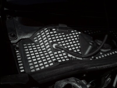

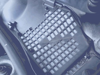

Wysłany: 2011-07-19, 11:14
Prezez a do Dustera też takie coś jest, bo ten kosztuje 40,26zł?
Hehe.. jest do Sandero i Logana. Dziś byłem na przeglądzie okresowym i się dowiedziałem, że są już od dawna. Powiedziałem, że do Dustera też powinny pasować, bo niby czym ma się ta kratka różnić i mi wstawili przy okazji przeglądu. Koszt bez rabatu - 41,50 PLN brutto.
Zrobiłem fotki po zamontowaniu.
P.S.
Przegląd robiłem w Warszawie na Puławskiej (u klubowego dealera ;-) )
I dobrze się złożyło, że wczoraj pojawiło się info o tym filtrze - to już dziś mam :mrgreen:

koniu
Marka: Lancia
Model: Ypsilon
Dołączył: 01 Lip 2010
Posty: 516
Skąd: Wrocław / Rybnik
Wysłany: 2011-07-19, 15:46
Ktoś już dawno temu o takim filtrze pisał. Mam obawy pod kątem odparowywania szyb zimą, szczególnie po użyciu rozmrażacza w sprayu ...

wojtek_pl
Model: 3008
Silnik: 2.0 HDI 165
Dołączył: 30 Kwi 2011
Posty: 1208
Wysłany: 2011-07-20, 10:43
Generalnie nie podoba mi się ten pomysł. Bo zatyka znakomicie kratki. I deszcz na to pada i śnieg. I kurz się osadza i pyłki roślin. Owszem, z początku może i filtruje ale po miesiącu albo dwóch będzie strasznie zasyfiony i zapleśniały. IMHO kratki nie powinny być zasłaniane za to filtr powinien być głębiej, tuż przed wlotem powietrza do nawiewów. Jak odbiorę swojego Dustera to będę kombinował ale inaczej...

wojtek_pl
Model: 3008
Silnik: 2.0 HDI 165
Posty: 1208

Wysłany: 2011-09-05, 15:56
A tak informacyjnie fitr kabinowy do Sandero, Logana, ten montowany na kratce na podszybiu, nr 8671017558 pasuje też do Dustera. Właśnie sobie zamontowałem. Zobaczymy jak będzie się sprawował i czy nie zasyfi się zbyt szybko. W końcu jest całkiem mocno schowany pod maską.
Na wszelki wypadek odrysowałem sobie kształty tych filtrów i poszukam jakiejś drobnej (ale bez przesady) siatki aby zamontować na podszybiu zamiast tego filtra. W końcu filtr przeciwpyłkowy mam (podobno) tyle że jest on chyba za wentylatorem a przed parownikiem/nagrzewnicą a mnie chodzi o niewpadanie liści itp do wentylatora.
