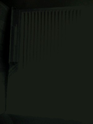

Jednak założę sobie tę moskitierę...
Dzisiaj stwierdziłem, że coś mi wentylator słabo dmucha, a jak podkręcę na wyższe obroty, to czuć workiem z odkurzacza :-?
Przepraszam za drastyczne zdjęcie ;-) ale chciałem zilustrować jak wygląda filtr kabinowy po PÓŁ ROKU od wymiany. Worek od Dustera, parhdon, odkurzacza właśnie.
P.S>:
Jest to oryginalny filtr do ...Nissana Note, który dostałem "w spadku" od kolegi. Idealnie pasuje do Dacii.
Oryginany kolor: biały
Plik ściągnięto 8410 raz(y) 207,66 KB
Ostatnio zmieniony przez piotrres 2011-11-08, 19:14, w całości zmieniany 5 razy
