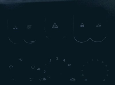

Naprawa podświetlenia przycisków/panelu nawiewu/wentylacji
Pomógł: 36 razy
Posty: 4286
Wysłany: 2011-07-28, 14:02
bebe napisał/a:
Jeśli dobrze pamiętam to jedna.
Hmm. Musi byc wiecej, swieci mi sie podswietlenie sily nawiewu, miejsca nawiewu zas zgaslo podswietlenie temperatury powietrza.

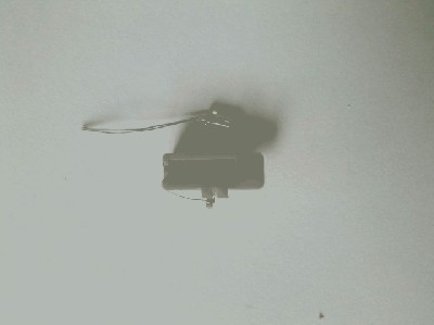

stempik
Model: logan
Silnik: 1,4mpi
Dołączył: 02 Maj 2008
Posty: 698
Wysłany: 2011-09-14, 11:18
wojtus napisał/a:
w końcu to element wg aso "nierozbieralny",
W przełączniku elektronicznym żarówka jest wlutowana, i to zrobić powinni na gwarancji. Ale jesli przełącznik jest bez elektroniki to trzeba ją poprostu wymienić.
Jeśli dobrze pamiętam 12V 1.2W
Plik ściągnięto 1021 raz(y) 30,87 KB
Wysłany: 2011-09-14, 13:32
stempik napisał/a:
Nie jest wlutowana, tylko te wąsy są zawinięte na tym pomarańczowym plasticzku. :) Żeby nie było niejasności - ja mam ten przełącznik w ręku. :] Zostały mi dwa po wymianie na impulsowe.

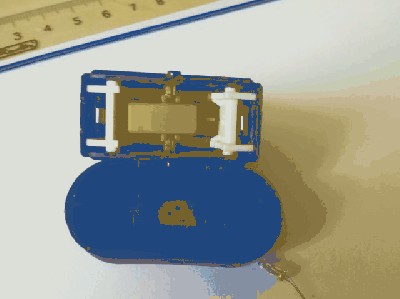

stempik
Model: logan
Silnik: 1,4mpi
Posty: 698
Wysłany: 2011-09-16, 13:37
bebe napisał/a:
W zwykłym tak (to te które Ci pozostały), ale w elektronicznym (impulsowym) jest wlutowana.

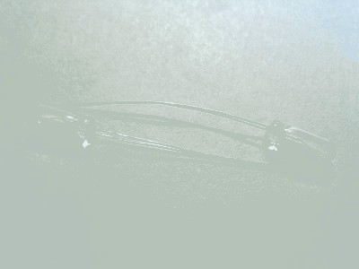

zdjęcie troszkę nieostre, ale chyba widać ?
Plik ściągnięto 1089 raz(y) 55,79 KB
Ostatnio zmieniony przez stempik 2011-09-16, 13:41, w całości zmieniany 2 razy
Wysłany: 2011-09-16, 14:43
stempik napisał/a:
Jak najbardziej, masz rację. Nie doczytałem poprzednim razem.
W tych impulsowych, które przerabiałem, była albo dioda SMD, albo jakoś inaczej to było rozwiązane, bo na pewno nic nie sterczało z płytki ze stykami.

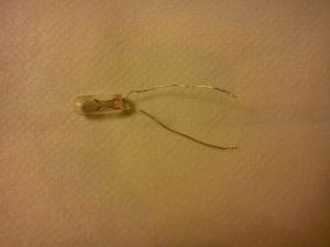

Na tej aukcji jest chyba inna żarówka niż to, co siedzi w przełącznikach szyb (nie impulsowych). W Dacii jest taka mikroskopijna żaróweczka z drucianymi "wąsami". No chyba, że żaróweczki z aukcji na zdjęciu są mocno powiększone, a "wąsy" ze zdjęcia wycięto.

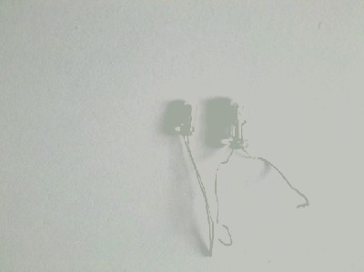

Wysłany: 2011-12-02, 22:56
No niestety koledzy (i koleżanki oczywiście też) - nigdzie nie mogę tego kupić, a z czymś takim do ASO się nie wybiorę. Na pewno nie jest to żarówka T5. Na tej żółtej osłonce jest napis "Valeo". Ale przeszukałem całą stronkę Valeo i tam takiej żarówki też nie ma. Z choinki mam dobrać :mrgreen: ?
Na zdjęciu wygląda to tak:
Żaróweczka z wąsami
Plik ściągnięto 26472 raz(y) 8,58 KB

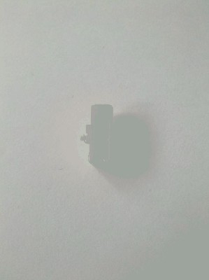

Wysłany: 2012-01-14, 16:41
Wymienilem samodzielnie zaroweczke w przelaczniku szyb elektrycznych od strony pasazera. Kupilem mniejsza niz oryginalna, przez co troszke slabiej swieci. Przy demontazu ciezko wydlubac zolty plastikowy element skrywajacy zaroweczke. Reszta juz łatwiej. Wystarczy zalozyc tak samo zarowke, zawinac druciki na bocznych wypustkach i zlozyc do kupy. Przełacznik dziala ale po wydlubywaniu elementu z zarowka jakby innaczej klika.
Kilka zdjec ponizej:
Plik ściągnięto 1064 raz(y) 21,73 KB
Plik ściągnięto 951 raz(y) 23,88 KB
Plik ściągnięto 883 raz(y) 25,88 KB
Plik ściągnięto 776 raz(y) 25,97 KB
Plik ściągnięto 978 raz(y) 29,87 KB
Plik ściągnięto 853 raz(y) 28,71 KB
Ostatnio zmieniony przez mekintosz 2012-01-14, 16:44, w całości zmieniany 1 raz
