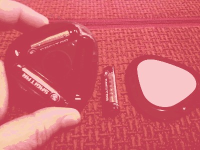

jakimś prowizorycznym ale całkowicie bezinwazyjnym i usuwalnym bez śladu rozwiązaniem może być coś takiego - w Lidlu po 22,99 są zestawy trzech lampek LED z obudowami w kolorze białym lub szaro-srebrnym z własnym zasilaniem bateryjnym (nie zaglądałem ale chyba AA - grubszy paluszek). Można je przykleić np na słupkach B lub C

podejrzewam,że przyklejone raz denko zostaje - inaczej szybko przestałoby się trzymać, pewnie do baterii da się dostać poprzez zdjęcie górnej części obudowy - tej z LED-ami. Trzeba po prostu przed kupnem przyjrzeć się bliżej tej "konstrukcji" :-P

Nic nie trzeba ciąć. Przekręca się pokrywkę z diodami i tyle. W niej są 3 paluszki AA.

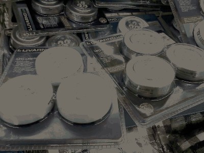

W Biedronce pojawiły się lampki LED po niecałe 14 złociszów o różnych kształtach i ilości diod (od 3 do 5) z własnym włącznikiem pakowane po trzy sztuki. Można łatwo adoptować do doświetlenia tylnej kanapy w DD

polecam lampki z biedronki.
są trzy sztuki (dwie poszły do daciek) a jedna zawisła w łazience (córeczka zawsze prosiła o włączenie światła :) ) teraz luzik 8-)
za całe 13,99 zł, baterie są, montaż na rzepy zawarte w opakowaniu.

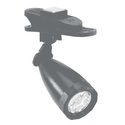

Ta lapmeczka fajna, mozna zamocowac na przednim zaglowku lub tylnym srodkowym. Dedykowana do offroadu 4x4 ;-)
http://allegro.pl/lampka-...2727436864.html
http://www.fortec4x4.com/...-Map-Light.html

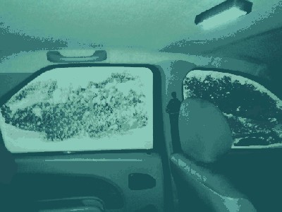

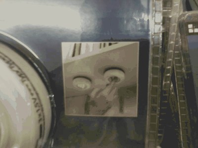

Ja na oświetlenie tylnej kanapy znalazłem inny prosty sposób - który pozwala na oświetlenie boku auta - koszt 14,99 PLN - ledy z biedronki - oprócz oświetlenia wnętrza pozwalają na oświetlenie przy pakowaniu gratów, przebieraniu, zmianie obuwia itp. nie niszą plastików (wkręty) trzymają się super na taśmie obustronnej (oryginalnej) - a ich likwidacja jest prosta i nie pozostawia śladów - umiejscowienie ledów na fotkach poniżej
ledy przyklejone są do blachy - która jest równa i gładka (są w tym miejscu tak od 2 m-cy i wsio trzyma i nie odpada)

coś fotek nie widać :-(
Wysłany: 2012-11-04, 18:28

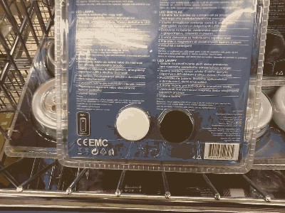

z czystej ciekawości wyasygnowałem dziś w Biedronce kwotę 13,99 PLN, w zamian za co stałem się właścicielem urządzenia elektrycznego firmy Clarus (made in CRL) składającego się z zestawu trzech czterodiodowych lampek LED. Wybrałem w gustownym kolorze czarnym i nowoczesnym kształcie zaokrąglonego trójkąta :-P (wzorów było przynajmniej 5 a każdy kolejny bardziej awangardowy pod względem koloru i kształtu) . Po rozpakowaniu (z niemałym trudem - z pleksi opakowania można by spokojnie wyprodukować owiewkę aerodynamiczną w motorowerze komar) okazało się,że otwierają się poprzez przekręcenie a włączają i wyłączają poprzez naciśnięcie reflektorka, więc obyło się bez studiowania instrukcji użytkowania :-P .Każda z lampek zawierała komplet (3 szt) baterii paluszek AAA, więc po założeniu okazały się gotowe do użycia. Jako śmiały eksperymentator z duszą pomysłowego Dobromira za pomocą pianki samoprzylepnej (będącej na wyposażeniu denka lampki) zamocowałem jedną z nich na lewym słupku C mojej Diabelskiej Drakuli wychodząc z pesymistycznego założenia,że urządzenie kosztujące 4,66 PLN a/nie będzie działać w ogóle, b/ popsuje się w ciągu 30 s, c/w ciągu kolejnych 30 s odpadnie i szlag go trafi. Oj nie tak, panowie, nie tak! - jak śpiewał Shakin Dudi w swym przeboju o wdzięcznym i wiele mówiącym tytule "Au sza la la la" Sprzęt działa perfekcyjnie. Świeci mocnym lekko rozproszonym światłem, doskonale oświetlając rejon tylnej kanapy.Jest prosty w obsłudze i w konserwacji. Nie wiem jak z kosztami eksploatacji, ale to musi poczekać na rzetelną ocenę. Na poważnie zastanawiam się nad montażem bliźniaczego urządzenia (w końcu mam jeszcze dwa do zagospodarowania) na słupku C - tym razem prawym. Foto-relacja w najbliższej przyszłości :mrgreen:

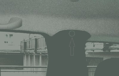

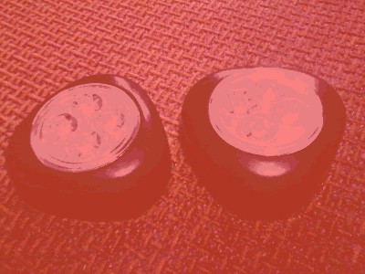

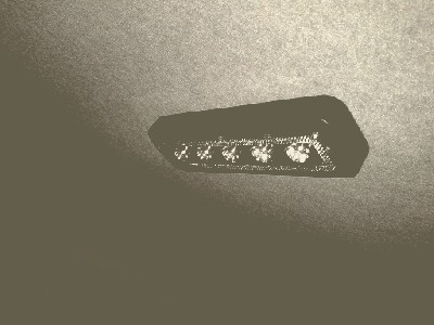

tak wygląda ten skomplikowany sprzęt w warunkach laboratoryjnych (domowych) ;-) - foto z warunków bojowych przy najbliższej okazji :-P
przykleiłem w tym miejscu
Plik ściągnięto 329 raz(y) 176,23 KB
widok ogólny - w komplecie 3 szt
Plik ściągnięto 206 raz(y) 117,32 KB

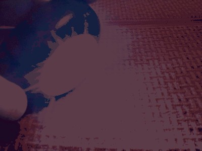

zasilanie i montaż
Plik ściągnięto 175 raz(y) 106,01 KB
świecą bardzo wydajnie
Plik ściągnięto 268 raz(y) 96,74 KB
