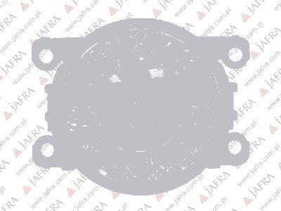

Mi najbardziej podchodzą takie dzienne z halogenami:
Ale cena rozwala - ponad 700 zł...

Czy ktoś próbował z takimi światłami (w miejscu halogenów oryginalnych):
http://allegro.pl/swiatla...2600358501.html
Z opisu wynika, że można zainstalować na tych samych zaczepach, co oryginalne halogeny.
No i posiadają certyfikat, homologację i takie tam.
Ciekaw jestem jak świecą (mocno, słabo) i czy rzeczywiście takie umiejscowienie (zamisat halogenów) będzie "legalne".
