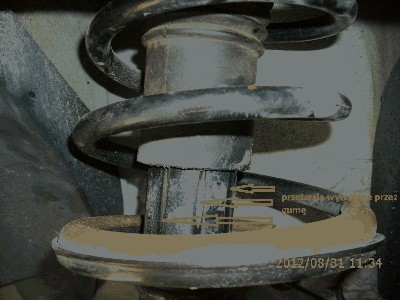

Dar 1962
Dar1962 napisał/a:
pooglądaj amortyzatory - mają takie gumowo-plastikowe osłony które potrafią czasem
ocierać o dolne części korpusów i wydawać dziwne odgłosy - miałem kiedyś to u siebie, spryskanie jakimś smarowidłem uciszyło hałas. A poza tym - jak wyżej wspomnieli koledzy, przy silnych mrozach zawieszenie potrafi poskrzypywać
Mrozy odeszły po wjechaniu prawym kołem w nierówność nadal słychać jak by
ocieranie czy mógłbyś sprecyzować w którym miejscu spryskałeś?
Wysłany: 2013-01-29, 15:57
fotolabor napisał/a:
tutaj

Wysłany: 2013-01-29, 17:31
Dar 1962
Dzięki bardzo za fotkę jak zajadę z pracy to zerknę w to miejsce. :-D
