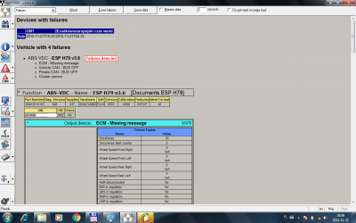

Przypisałem nr VIN mój do sterownika ABS/ESP.
Co oznacza bład :
ECM-Missing message,
Vehicle CAN - BUS off
Private CAN - BUS off
Cluster sensor ?
Pewnie są związane jeszcze z tym co teraz :) popatrzylem na wtyczke przy ESP i brak w niej 2 pinów do obd2, 1 do Clustera ( zegarów ), czyli to co pisalem ze jest przy zegarach okazalo sie ze gdzies się kończy i nie dochodzi do sterownika ESP/ABS.
Brak oczywiście też tych pinów od "zyroskopu" i czujnika skrętu kier.
Jak się rozbiera wtyczkę przy sterowniku ? Muszę dodać więc parę pinów, jakiej wielkości są te piny tam - albo jaki mają kod ?
Plik ściągnięto 73 raz(y) 179,37 KB

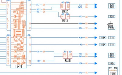

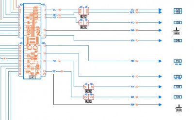

1. Czy blok ESP/ASR ma ten sam gwint na przewody hamulcowe jak w bloku ABS ? Bo tak na oko po przyłożeniu wygląda jakby mogł być większy.
2. Czy trzeba muszę wymieniać jeszcze zegary ? Bo u mnie
Pin 24 we wtyczce jest zajety - a ma być tam niby "sygnal ESP/ASR" , poza tym we wtyczce bloku ESP nie mam odpowiadajacego mu pinu 4
moj nr zegarow to 248100029R
248104707R = 248100029R
Z opisem ze strony :
Equipment level = E2D, NFAB = A, Vehicle fabrication number < 130327, Fuel or energy type = Diesel, Drive = 4x2, Steering wheel location = Left; Equipment level = E2, NFAB = A, Vehicle fabrication number < 130327, Fuel or energy type = Diesel, Drive = 4x2
Czy moze ktos napisac co mam pod tym pinem 24 we wtyczce , który niby ma mieć sygnał ESP z bloku ESP ale to chyba inny u mnie sygnał ? ( prawy szary gorny na fotce jak cos )
Po wyjeciu wtyczki i wlaczeniu zaplonu zapala sie ABS i ASR
Wiec moze zegar przewiduje obsluge ASR, tylko jest pod innym pinem a nie 24?
Natomiast jak podłączam wtyczkę i włącze zapłon, to świeci się sam ABS bez ASR
Jeszcze ciekawe pytanie czy po samym podpieciu pompy i polaczeniu bloku ESP z obd2 odpwiednio ( bo tez nie mam teraz tych 2 przeowdow z ABSu do obd2) , bedzie dzialac sam ABS i ASR ? ( poki nie zainstaluje czujnika skretu i "zyroskopu" ) ?
Ostatnio zmieniony przez corrado 2016-01-30, 11:51, w całości zmieniany 1 raz

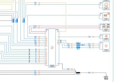

Posty: 3747
Wysłany: 2016-01-30, 12:57
corrado napisał/a:
Obrazek
Obrazek
Obrazek
Obrazek
edit :
Chyba ten pin 24 w szarej wtyczce zegarów to faktycznie masa z auta .
Bo nawet tak miernikiem wychodziło...:)
Wiec trzeba usunąć go i poprowadzić do nowy przewod do pinu 4. we wtyczce bloku ESP,
poza tym reszta by sie zgadzala licznik <-> ESP,
Pozostaje nadal przewodow hamulcowych - czy sa grubsze , czy trzeba je wymieniac z wersji ESP ?
Plik ściągnięto 77 raz(y) 81,11 KB
Plik ściągnięto 71 raz(y) 67,59 KB

Czy po połączeniu 24.pinu z szarej wtyczki zegarów do 4.pinu modulu ESP/ASR/ABS , zegary mi się nie uszkodzą ( nr 248100029R )?
( rozebrałem zegary i piny z abs/esp łączą sie w układ scalony )
Jeśli, jest informacja , to jaki typ zegarów - nr OEM - jest wymagany do wersji K9k 796, 86 KM 1.5 dci w wersji z ESP/ASR/ABS ?
Mam nadzieję , że jest jeden układ ten sam soft wgrany do zegarów bezABS, zABSbezESP, zABSzESP ...

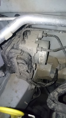

@route2000 mozesz mi pstryknąć pompę wysokiego ciśnienia ( tą przy serwo ) jak wygląda w wersji ESP ( ewentualnie jeszcze dopisac z niej nr OEM ) ? Dzięki z góry !
Posty: 3712
Wysłany: 2016-02-18, 00:01
corrado, pompa ESP w moim aucie mieści się po przeciwnej stronie komory silnika niż serwo (od strony pasażera).
Cyknąłem fotkę jak ona wygląda, natomiast ciężko jest mi odczytać OEM.
Napiszę Ci tak jak jest napisane na naklejce:
476608796R---BD
2-CAS100-1
10.0220-0264.4 ESP
GERMANY
Plik ściągnięto 51 raz(y) 226,85 KB

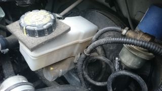

Posty: 3747
Wysłany: 2016-02-18, 07:38
Dzięki:) ale nastapila pomyłka chodziło mi o wygląd pompy przy serwo , tej z białym pojemniczkiem wyrownawczym, od niej biegną 2 przewody z płynem ham. ....

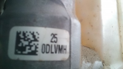

Posty: 3712
Wysłany: 2016-02-18, 08:25
Tak, zgadza się, że biegną dwa przewody od pompy serwo, ale dokładnie nie wiem jak są połączone z tym co podałem na zdjęciu, bo przewody z pompy zaraz znikają za silnikiem, że trzeba byłoby zdejmować obudowę filtra powietrza, by zobaczyć jak są połączone.
Jak będę miał trochę więcej czasu to luknę na te miejsce. ;-)
EDIT:
Już zajrzałem pod maskę. Tam jest pompa i miała naklejkę: 25 0DLVMH i tyle (miała jeszcze kod kwadratowy QR).
Plik ściągnięto 21517 raz(y) 19,13 KB
Plik ściągnięto 40 raz(y) 66,82 KB
Ostatnio zmieniony przez route2000 2016-02-18, 10:00, w całości zmieniany 1 raz

Posty: 3747
Wysłany: 2016-09-05, 10:09
Podbijam pytanie,
czy moge uzyc na dwoch przewodach idacych z pompy serwo do modulatora abs/esp, przy modulatorze redukcji z m10 na m12 ?
Nie bedzie nic przeciekac i bedzie to bezpieczne rozwiazanie ?
Czy trzeba wymienic przewody w calosci ?
http://allegro.pl/redukcj...6413644555.html
Czyli w miejsce tych dwoch niebieskich plastikowych nakladek ktore sa na dole fotografii ( a nie te 4 w rzedzie otwory powyzej )
:roll:
Posty: 3747
Wysłany: 2016-10-01, 12:20
Przejsciowki pasuja , kupilem miedziowane i stalowe.
Czy taka pompe moge bezpiecznie instalować i podmienić z ABSową (po lewej) ? Przeplukac jeszcze taka pompe plynem hamulcowym przed montazem dla bezpieczenstwa ? Instalacje elektryczna - dodatkowe przewody podlacze w nastepnym kroku...
Ostatnio zmieniony przez corrado 2016-10-01, 12:21, w całości zmieniany 1 raz
