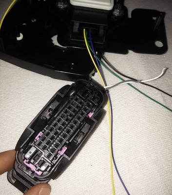

Czy ktos zna jakis patent jak bezpiecznie otworzyc wtyczke BOSCHa do ABS/ESP ?
Tak by dodac tam nowe piny ?
Kiedys wydawalo mi sie ze umiem ale teraz juz nie pamietam jak to sie robilo, a juz troche zmasakrotwalem ja chociaz tego nie widac moze na zdjeciu . Przy aucie rowniez chcialbym to w miare sprawnie zrobic nie uszkadzajac istniejacego okablowania.
Plik ściągnięto 74 raz(y) 121,37 KB
Plik ściągnięto 32 raz(y) 128,65 KB

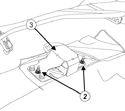

Czy ktos wie i moze pokazac na zdjeciu
w ktorym miejscu jest przykrecony w daciach " czujnik przyspieszenia wzdluznego " tzw . zyroskop ?
element nr 6 na schemacie :
Wysłany: 2017-07-20, 12:17
corrado napisał/a:
Pod fotelem pasażera, na belce poprzecznej podłogi:
Plik ściągnięto 13426 raz(y) 9,89 KB
Posty: 3747
Wysłany: 2017-07-20, 12:56
aha , ten fotel na rysunku jest pokazany od przodu ?
Wysłany: 2017-07-20, 13:00
Tak.
Posty: 3747

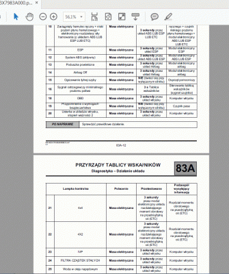

Może komuś się przyda, przy okazji szukania dla sprawdzenia jak wyzwalana jest lampka "ESP/ASR" w zegarach... - masą z modułu ESP/ABS ... Przed podlaczeniem przewodu sprawdzę ...
JEst tu kilka innych ciekawych lampek - jak np... ostrzezenie o wodzie w ukladzie paliwa ... oczywiscie dioda sterowana masa ... wiec mozna by dorobic sobie ostrzezenie jesli ktos nie ma w filtrze paliwa - jak np ja .
Plik ściągnięto 66 raz(y) 86,63 KB
Posty: 3747
Wysłany: 2017-07-27, 13:08
corrado napisał/a:
Faktycznie pasuje . Były nawet na miejscu fabryczne nakrętki ( 3 szt. ) nie ruszane od nowości do przykręcenia czujnika w to miejsce

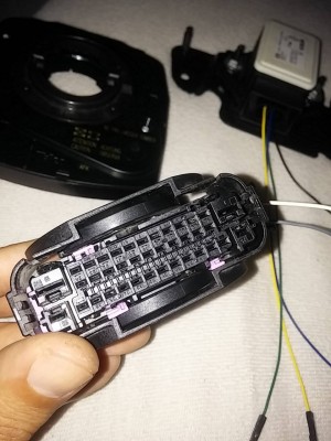

Montujesz przełącznik zespolony z czujnikiem (ja musiałem wymienić całość, bo miałem inny niż Ty, a przez to też zewnetrzne obudowy plastikowe) i czujnik pod fotelem pasazera, prowadzisz od czujnika przyspieszenia pod fotelem do czujnika skrętu przy kierownicy 4 przewody, spinasz wszystko przy czujniku skrętu: +12v po zapłonie, masę, Can L i Can H.
Rozumiem :) Czy miałeś orginalne wtyczki do czujnika skrętu kierownicy i czujnika przyśpieszenia? Bo kiedyś szukałem długo i nie mogłem znaleźć używek na allegro a orginalnych numerów nie znalazłem żeby zakupić w ASO . Czy można wpiąć małymi przewodami np od urządzeń elektronicznych w te piny bo tak się przymierzyłem i np zalać to jakimś klejem na ciepło żeby się nie ruszało ?
przewód kontrolki- wpinasz się w odpowiednie piny wg schematu
No właśnie ... Mówisz o kontrolce diody "ASR" na zegarach ? Bo właśnie znalazłem że ten przewód we wtyczce z tyłu zegarów już był zajęty ( z tego co pamiętam to chyba był pin 24 ?!)
Ale nie było ani na nim masy ani napięcia przy zapalaniu itd... Z ciekawości właśnie go pomierzyłem miernikiem. Z tego co tak zobaczyłem , to chyba ten sygnał diodki ASR jest wyzwalany masą - a przynajmniej tak powinno być . U Ciebie po prostu polączyłeś ten pin z zegarów do odpowiedniego pinu w pompie ABS/ESP przewodem ? I diodka ładnie sie zapala i gaśnie?

Ja mam przejściówki stalowe, wszystko pasuje, tylko trochę będziesz musiał przewody "podprofilowac", ale na luzie bo są aluminiowe i nie ma z tym problemu. Żadnych przewodów nie wymieniałem, ani pompy- a mam tarcze z tyłu i też nie było takiej potrzeby. Oddychaj i idź na zywiol :)
Wtyczki kupisz na pierwszej lepszej aukcji z "wiązkami na części Renault/Dacia". Szkoda się bawić w jakieś piny i zalewanie klejem na gorąco. Ja za jedną wtyczkę dałem 10 zł, a za drugą 15 zł.
Co do kontrolki, to faktycznie przewód był podłączony, trzeba go przeciąć i przylutowac ten poprowadzony od pompy. Dioda zapala sie i gaśnie oraz sygnalizuje poslizg ASR/ESP, tak jak powinna.
Wszystko było skonfigurowane, jedynie przez parę pierwszych km uczyl się ustawień offsetu, w tym czasie nic nie świeciło na desce- działało od razu.

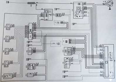

Dopadłem schemat z Citroena...
Wygląda na to, że wszystko się pokrywa idealnie ze schematem ABS/ESP z Dustera. Brakuje kilku przewodów- 3 od czujnika sprzęgła (czujnik 3 pinowy taki, jak w Megan, Scenicu II, Koleos, Laguna III, Kadjar) na pin 9, 12, 10 sterwnika.
Przewód +12 V na pin 7, przewód czujnika zbiorniczka płynu hamulcowego pin 8 i "przewód wzbudzający" (nie wiadomo co ma na nim być) wychodzący z UCH na pin 35 sterownika pompy.
Plik ściągnięto 13284 raz(y) 60,01 KB
