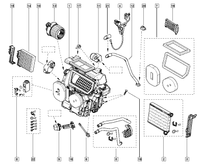

Wysłany: 2017-11-19, 18:57   Fitr nr 272889739R
Witam szukam plastikowej obudowy filtra kabinowego do Sandero II nr 15 na zdjęciu. Gdzie można zakupić. Auto bez klimatyzacji i chciałbym zamontować po wycięciu obudowy w nagrzewnicy.
Plik ściągnięto 127 raz(y) 36,75 KB
Pomógł: 424 razy
Posty: 18091
Wysłany: 2017-11-19, 23:55
Poprawny numer to 272763745R - można kupić w ASO (129 zł), albo poguglać po numerze, może się znajdzie miejsce z niższymi cenami.
