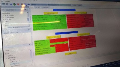

Wszystko w tym wątku już było opisane- tak, programem ddt4all zmienisz skrypt. Oczywiście z BIC łączymy się interfejsem pod linię Multimedia Can.
Przepraszam, nie mam porządnego Screena, tylko słabe zdjęcie, ale chyba widać. Ale ustawienia są dla Sandero, w Clio możesz mieć inaczej. W każdym razie tutaj pierwsza linia "Wehicle Environment" w polu "Read configuration" wyświetli skrypt wgrany w twój BIC, obok w polu "Write configuration" można go zmienić.

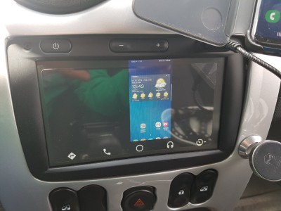

Pytanie z innej beczki. Czy w AA jest jakas opcja aby wyświetlana była temperatura powietrza?
Wysłany: 2019-08-27, 15:52
Jeśli masz BIC-a to będzie Ci wyświetlać w górnej częsci ekranu :)
Możesz też sobie wyciągnąć apkę pogoda :)

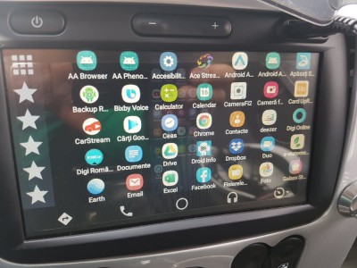

Wysłany: 2019-08-28, 19:31
Angerello napisał/a:
Hmm normalnie bez AA temperatura jest i trochę dziwne, że po przejściu na AA nie jest widoczna.
Bo Android Auto /Car Play przechwytuje cały ekran dlatego nie widzisz tego co jest na standardowym ekranie MN
To co chesz zobaczyć zleży od programu do mirroringu .
Posprawdzaj ( ja nie mam żadnego smartfornu na asnrodidzie wyłącznie spod znaku jabłuszka i w tym przypadku ilośc aplikacji jest naprawdę minimalna)
Rzuć okiem na to jaki soft ma na MN kolega z Rumunii

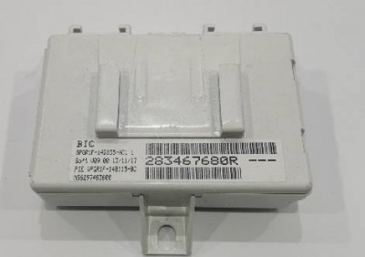

Wysłany: 2019-09-13, 17:02
Dzięki Waszym podpowiedzią sprawdziłem, że BIC o 283467680R też działa poprawnie i wyświetla mi temperaturę i raport z jazdy.
Podziękowania i możne komuś się przyda.
