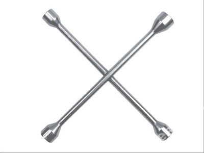

Ikarusiarz napisał/a:
Może to komiczne, ale radzę Państwu kupić porządny klucz do kół. Wczoraj wymieniałem opony i klucz się wygiął, a głowica klucza (nie wiem jak się ta część nazywa) zniekształciła się...
Odksztalcila sie jak odkrecales czy dokrecales kola ? Kiedys kupilem sobie "swietny, poreczny" wysuwany klucz fajkowy do kol. Pekl natychmiast przy probie odkrecenia kola. Teraz oprocz oryginalnego zestawu woze solidny klucz krzyzakowy.
