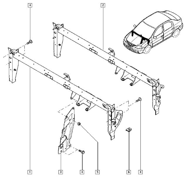

Wysłany: 2009-11-25, 19:55
Noo, jest tam jednak parę śrub - a dokładnie to 2 pary (: nr 4 na poniższym rysunku:
("1" to belka z modeli z regulowaną w pionie kierownicą)
Pobierz Plik ściągnięto 7175 raz(y) 18,46 KB

Wysłany: 2009-11-25, 20:01
Ja tylko opisałem to co widziałem organoleptycznie :mrgreen:
ASO nakierowałem na to moimi spostrzeżeniami
i udało się naprawić, informację że belka wymagała dokręcenia otrzymałem od serwisanta.
Efekt jest taki że mam spokój :mrgreen: :mrgreen: .
Rysunki potwierdzają to co widziałem więc jednak wkładanie tego czegoś przez nawiewy i kręcenie było uzasadnione :mrgreen:

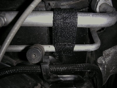

Wysłany: 2009-12-09, 16:36
Wersja gigi303 z niedokręconą belką naprowadziła nas na zły trop (oczywiście nie mam o to pretensji, bo czasem drobna sugestia bywa cenna). Jest to chyba jedyny taki przypadek (nie kojarzę w tej chwili, czy ktoś jeszcze miał dokręcaną belkę - korekta mile widziana).
Definitywnie potwierdzam wersję z rurkami klimatyzacji. Ja tę sprawę załatwiłem w sposób banalny, co widać na załączonej fotografii.
Plik ściągnięto 366 raz(y) 176,33 KB

Wysłany: 2009-12-13, 18:44
Ja te rurki sprawdzałem już dawno i u mnie luzu na obejmach nie było, dlatego szukałem innej przyczyny (stąd temat zboczył w kierunku belki).
Opaskę założyłem z ciekawości, po sugestii darnok_tara o unieruchomieniu tych rurek ... no i po problemie.
