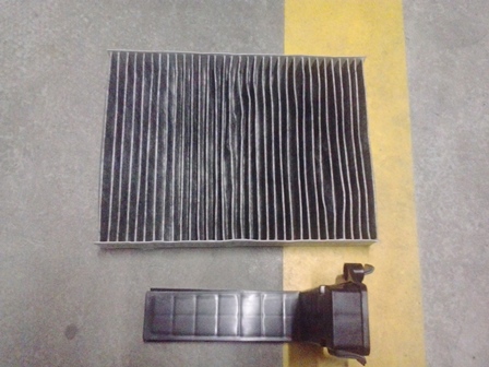

Kupiłem filtr do Clio III / Modusa w ASO (nr. 7 701 062 227). Filtr o tym numerze to jest filtr zintegrowany z pokrywą, tak jak widać na linkach holenderskich czy rumuńskich. Koszt brutto filtra u mnie w ASO to 62 zł. Na Allegro można też kupić tańsze filtry, ale one nie mają pokrywy (pewnie jak ten się zabrudzi, to będzie można wymienić na 'nie firmowy', i wykorzystać pokrywe).
Narzędzia potrzebne do instalacji:
1. Wiertarka (im mniejsza, tym lepsza)
2. Lampa/latarka (im mniejsza tym lepsza)
3. Wiertło (jakieś 5-7 mm)
4. Gruby pilnik (ściernik) do drewna (taki ze 15 cm długości - dłuższym ciężko się manewruje z braku miejsca)
5. Drobny pilnik (np. do metalu) - też z 15 cm
6. Odkurzacz
Zajęło mi to jakieś 1-1,5 h (trochę mało miejsca na manwery, a miałem przydużą wiertarkę).
No ale teraz szafa gra, i powietrze filtruje.

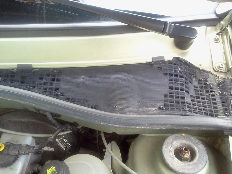

Aha, odnośnie filtra wstępnego to u mnie jest fabryczna siatka na wlocie, więc liście i takie tam to już nie wpadają. Wiem, że w starszych Loganach takiej siatki na wlocie nie ma.KaS602 - 2008-03-28, 17:19

moglbys cyknac foto i wrzucic na forum?GeRRaD - 2008-03-28, 18:31 No i wrzuć fotkę zamontowanego filtra Szaruś - 2008-03-28, 18:55 Fotki takie same, jak na już podanych linkach, np.:

Szaruś, jak wyglada ta siatka na wlocie o ktorej wspominales?
Oto siatka:
KaS602 - 2008-04-01, 12:04
Szaruś napisał/a:
Oto siatka:
Jesli chodzi o ten czarny plastik to jest on (chyba) w kazdym loganie. Myslalem, ze masz na mysli dodatkowa siatke bezposrednio na wlocie do nawiewu, ktory zanjduje sie pod ta czarna kratka (na srodku).
Tak czy inaczej dzieki za fatyge .Szaruś - 2008-04-01, 12:44 A to sorry,
6. Odkurzacz
Wlasnie zalozylem ten filtr. Koszt 64 PLN.
Zajelo mi to ok. godzine.

Czarną siatkę za pomocą tych spinek z zestawu filtra przypnę do plastykowego podszybia od góry, czyli nie będę niczego demontować - a montaż zajmie tylko chwilę.
PS. A wiesz "gigi" ile garści liści wyciągnąłem, kiedy wykroiłem ten otwór na filtr przeciwpyłkowy ?

Filtron K 1052: 230 x 160 x 30 mm
Clio III: 189 x 180 x 28 mm
A może to po prostu z powodu innego mieszalnika?... (Są co najmniej 3 - przynajmniej o różnych numerach referencyjnych).KaS602 - 2009-09-23, 14:11 Ja caly czas pisze o filtrze do Clio III lub Modusa o ktorym wspominalem predzej.laisar - 2009-09-23, 14:50 Ja niby też, ale sprawdziłem w ASO - i mieszalniki rzeczywiście są różne konstrukcyjnie, więc to na pewno to jest przyczyna kłopotów kol. siwego-34 (a poniekąd i Filtronu...).
Przy okazji dowiedziałem się, że noty technicznej nt adaptacji filtra w PL nie ma, aczkolwiek ASO i tak może się podjąć takiej pracy - o ile będą dostępne odpowiednie części dla danego samochodu (a właściwe - właśnie jego mieszalnika). Oczywiście - odpłatnie: za całość ok. 1kzł... (bo procedura dla ASO wymaga wymontowania całej deski rozdzielczej /: ).jackthenight - 2009-09-23, 15:00
siwy-34 napisał/a:
I nie robicie mnie w bambuko? Ten filtr jest naprawdę duży a jego włożenie graniczy chyba z jego zniszczeniem no i czy da się go potem wyjąć.
Ten nawet jest filtrem węglowym.jacek - 2009-09-23, 20:29

Materiały:
filtr włókninowy do okapów 600x500x7 - 5zł ( wystarczy na 2 razy ),
zapinki 25 szt - 2 zł za 1szt.
Montaż z wykorzystaniem istniejących otworów - żadnego wiercenia.
I oto efekt.gigi303 - 2009-10-02, 19:37 cy włóknina trzyma się na takiej spince , niby dzyndzelek się rozszerzy po wciśnięciu ale czy aż tak , w oryginalnym filtrze są inne spinki i zalecają je montować dzyndzlami do góry u ciebie wygląda to bardzo ładnie tylko właśnie interesuje mnie czy to się trzyma kupy bo dzyndzel jest do dołu yarocz - 2009-10-03, 08:23 Trzyma się bardzo dobrze. Element zapinany od dołu ma większą powierzchnie bo jego średnica to 2cm, a górny 1,5cm.
W razie potrzeby można bardzo łatwo zdemontować cały filtr.
Wystarczy wsunąć płaski srubokret w nacięcie dolnego elementu "dzyndzla" i wypchnąć górną część ( sprawdzałem to w czasie montażu ).

55 zł netto - brutto 68. Nr referencyjny: 7101062227 lub 7711426872 (antyzapachowy, cena netto wyższa parę złotych).
Oryginalny Dacii: 272772835R - jak na razie bezcenny (; ale podobno będzie kosztował mniej więcej tyle samo co ten Clio.

Tylko że Filtron podaje, że jest to zamiennik innego numeru: 7700424098 - z Clio II (oraz Kangoo i Megane) - więc coś się może faktycznie nie zgadza... Może właśnie stronie Filtronu?
To się montuje gdzieś od strony maski, jakiś filtr zewnętrzny albo coś
Wewnętrzny to K1152 - z pokrywą :D
kiereklaisar - 2009-10-30, 19:13 Może ten 1052 to po prosty sam wymienny wkład do ramki takiej jak w 1152?

Jako filtr wstępny a nawet jako filtr przeciwpyłkowy bardzo dobre rozwiązanie jest takie :
Łatwość montażu, funkcjonalność i cena są bardzo zadowalające.
Koszt tego to 23 zł netto - Można zamówić w ASO - numer zamówienia to : 8671.017.558
Coś się chyba w cenie pozmieniało bo teraz wychodzi 33zł nettojackthenight - 2011-03-29, 20:51 Ja jako filtr wstępny założyłem sobie jednak czarną moskitierę a do tego jeszcze mam filtr przeciwpyłkowy.
W pełni to funkcjonuje poprawnie już prawie dwa lata - chodzi mi głównie o filtr wstępny, bo wiadomo, że filtr kabinowy działa rewelacyjnie.
Aha i moskitiera jest lepsza niż pończochakoniu - 2011-03-29, 20:58

ty montowałeś tą moskitierę na wlocie wg instrukcji z niemieckiego (?) forum, czy jakoś inaczej?jackthenight - 2011-04-01, 11:21 Montowałem ją na plastykowym podszybiu, czarnymi opaskami zaciskając moskitierę do plastykowej kratki podszybia. Pstryknę ci niebawem foto to sobie dokładnie zobaczysz.koniu - 2011-04-01, 15:18 OK, właśnie tak bym wolał, bo chyba mniej roboty.wat - 2011-04-02, 07:55 wie ktoś czy są jakieś zamienniki tych filtrów kabinowych i jaka jest cena mój już jest strasznie zaje....y i przydało by się go wymienićlaisar - 2011-04-02, 09:40 Oczywiście, że są zamienniki - wystarczy sobie otworzyć stronę danego producenta (Filtron, Man itp) i zazwyczaj mają wyszukiwarki.
Co do cen: nie wiem jak teraz, ale jak kupowałem w zeszłym roku, to kosztowały OIDP jakieś 40 zł, czyli dokładnie tyle, ile... "zamiennik" w ASO - Motrio, ref. 86 71 012 063.
(A ogólnie to warto przeczytać niniejszy temat od początku, bo przecież już było w nim o zamiennikach...).jackthenight - 2011-04-02, 20:44
koniu napisał/a:
Zdjęcia mojej moskitiery na podszybiu :mekintosz - 2011-04-03, 00:38
Nie ma zamiennika Motrio , ten który jest błędnie przypisany do Dacii jest do Megane i nie pasuje. Oryginał Renault kosztuje 75 PLN w ASO.
Filtron kosztuje 50 kilka złotych , nie chciało mi się czekać kupiłem w ASO.mrówa - 2011-04-04, 13:00
jackthenight napisał/a:
Tę moskitierę zamocowałeś bez wyjmowania kratki?Mikele - 2011-04-04, 13:11 Dziś za filtr przeciwpyłkowy w Nazaruku zapłaciłem 39,27 zł. wraz z montażem.
Taki filcowy chyba, zamontowany pod kratką, na której zwykle zbierają się liście i cały inny brud.jackthenight - 2011-04-04, 18:38
mrówa napisał/a:
Tak, bez wyjmowania kratki.
Jedynie dla ułatwienia należy zdjąć uszczelkę maski - ta pomiędzy kratką a komorą silnik - zdejmuje się ją ciągnąc do góry.mekintosz - 2011-04-15, 23:49

DrOzda napisał/a:
Nie ma zamiennika Motrio, ten który jest błędnie przypisany do Dacii jest do Megane i nie pasuje.
Rzeczywiście, podobno jest to błąd - ale istnieje za to inny zamiennik: 8671018403, pochodzący co prawda z Modusa, ale razem z Clio III ma on dokładnie te same filtry kabinowe co wszystkie Dacie. Powinien kosztować ok. 45 zł brutto.greg1367 - 2011-04-19, 20:52 Rozumiem że te będą ok,są jakieś węglowe,może lepsze w użytkowaniu http://moto.allegro.pl/li...s&change_view=1jackthenight - 2011-04-19, 21:17 Dzisiaj po dwóch latach wymieniłem filtr na taki dedykowany do Dacii : 27 27 728 35R
, którego wcześniej użył kolega blue : http://www.daciaklub.pl/f...p?p=63042#63042
Z tym, że ja przykleiłem tą białą gumkę/uszczelkę, a ten czarny pasek gąbki z filtra zdjąłem - tak jak podaje instrukcja. Aby filtr dobrze wszedł należy białą gumkę posmarować lekko jakimś olejem (co również sugeruje instrukcja), wtedy filtr wejdzie i będzie szczelnie przylegał do dolnej powierzchni.
Pewnie "blue" tej białej gumki/uszczelki nie posmarowałeś olejem i dlatego miałeś problem z włożeniem filtra.
Ten dedykowany filtr jest fajny jeszcze z innego powodu, otóż mata filtrująca posiada w sobie wtopioną siateczkę z plastiku, co powoduje że mata filtrująca bardzo fajnie sprężynuje przylegając dobrze do powierzchni ścianek, jak również nie gniecie się i nie łamie przy wkładaniu/wyciąganiu filtra.
Koszt tego filtra to 59 zł brutto.DrOzda - 2011-04-20, 15:10

Nie przesadzaj. Czy to wygląda nie estetycznie :
Oczywiście jak robiłem zdjęcie to moskitiera była trochę brudna od śmieci, ale ostatnio ją odkurzyłem i jest czyściutka i ładniutka jak nowa.
Jakbym zapiął ją na spinki jakie ty masz u siebie to moskietiera na zewnątrz wyglądałaby również bardzo estetycznie i ładnie - do tego ma dużo więcej zalet niż mata filtracyjna od spodu.
Aby wymienić moskitiere nie trzeba zdejmować podszybia, łatwo to odkurzyć, nie trzyma wilgoci itd.

yarocz napisał/a:
Moim zdaniem takie zamocowanie filtra jest mało estetyczne.
Moskitiera antypaproszkowa zamontowana Jest to druga linia filtracji, pod oryginalna kratka. Trzecia stanowi filtr przeciwpyłkowy. Wiec nie jest zle - dacia z potrojnym systemem oczyszczania powietrza Kotus - 2011-05-25, 15:32 Czy da się wymontować na zewnątrz element, w którym instalowany jest filtr przeciwpyłkowy? Przymierzałem się do wycięcia otworu, ale ponieważ dostęp jest mocno utrudniony, obawiam się, że mogę mieć kłopot z odpowiednio precyzyjnym wycięciem, zwłaszcza w górnej części.mekintosz - 2011-05-25, 17:16 Demontaz calosci wiazalby sie z rozebraniem polowy auta. Jest ciezkie dojscie ale sie da ! Sugeruje zdobyc odp narzedzia np miniwiertarke.laisar - 2011-05-25, 18:01 Połowy to nie, ale trzeba by wyjąć deskę rozdzielczą - a to już automatycznie załatwia problem z dostępem, nic "więcej" (; nie trzeba wymontowywać...

Jest on idealnie docięty do kratki na podszybiu. Dają w komplecie tylko 10 zapinek więc prosto z pracy udałem się do najbliższego ASO Jaszpol w Łodzi, żeby dokupić sobie troszkę tych spinek. Co się okazało w Jaszpolu nie wiedzieli, że taki filtr istnieje i 2 razy miałem wycieczkę do samochodu. Nawet jakiegoś mechanika pytali czy takie coś istnieje i stwierdził,że nie. Klasyczna żenada. Teraz rozumiem dlaczego Przyguccy wygrali jako jedne z najlepszych ASO w teście przeprowadzonym przez dziennikarzy jednej z pism motoryzacyjnycheplus - 2011-07-18, 20:45 Byle nie z Żelaznym Krzyżem i Żołędziami wat - 2011-07-18, 21:09 spoko wg dąbrowskich też takiego czegoś nie ma ale z tym nr, ref zobaczymy co wymodząmrówa - 2011-07-18, 21:20 Mariusz, a jaki był koszt?Prezes - 2011-07-18, 22:10 Tu jest montaż: http://videos.wittysparks.com/id/2980117769 (nie wiem czy już było)mekintosz - 2011-07-18, 22:25 Człowiek sie pierniczy z jakimis siatkami, ponczochami, agrowłókninami itp. , a tu prosze gotowe rozwiazanie .Seal - 2011-07-19, 09:28
Prezez a do Dustera też takie coś jest, bo ten kosztuje 40,26zł?Mariusz - 2011-07-19, 10:38 Koszt filtra to z tego co pamiętam 40zł. Z rabatem około 35 zł
Jak chcecie to po obiedzie wrzucę fotkę filtralimo - 2011-07-19, 11:11 ja właśnie zamówiłem w moim ASO (Zodiak Witold Gut) cena taka sama jak powyżej, jutro będę miał.
Czy faktycznie tych spinek jest za mało i trzeba dokupić?Prezes - 2011-07-19, 11:14
Hehe.. jest do Sandero i Logana. Dziś byłem na przeglądzie okresowym i się dowiedziałem, że są już od dawna. Powiedziałem, że do Dustera też powinny pasować, bo niby czym ma się ta kratka różnić i mi wstawili przy okazji przeglądu. Koszt bez rabatu - 41,50 PLN brutto.
Zrobiłem fotki po zamontowaniu.
P.S.
Przegląd robiłem w Warszawie na Puławskiej (u klubowego dealera )

Dzisiaj stwierdziłem, że coś mi wentylator słabo dmucha, a jak podkręcę na wyższe obroty, to czuć workiem z odkurzacza
Przepraszam za drastyczne zdjęcie ale chciałem zilustrować jak wygląda filtr kabinowy po PÓŁ ROKU od wymiany. Worek od Dustera, parhdon, odkurzacza właśnie.
P.S>:
Jest to oryginalny filtr do ...Nissana Note, który dostałem "w spadku" od kolegi. Idealnie pasuje do Dacii.Marmach - 2011-11-09, 00:37 Warto wymienić szczególnie przed zimą, ja sobie właśnie nabyłem na zapas dwa filtry węglowe po 40zł ;)Pawlo - 2011-11-09, 21:09

Potrzebne materiały: gazeta Super exspres (może być stara)jako podkładka, nożyczki (żony), ołówek (małolata), kilka kartek do drukarki, klej epoksydowy Distal nabyty w sklepie chemicznym za 10 zet, pisak do pisania po płytach CD (własny), pokrywka od majonezu (z kosza na śmieci), pół metra bieżącego siatki-moskitiery (ja wybrałem kolor grafitowy, czarne też są, można je dowolnie ciąć, nie strzępią się, są wykonane z bardzo mocnego nylonu) zakupionej w sklepie ogrodniczym za 6 zet
Sposób wykonania: demontujemy oba elementy - demontażu nie opisuję, bo jest banalny, odtłuszczamy je w detergencie (ja to zrobiłem w zlewie przy użyciu Ludwika i ciepłej wody), suszymy, z kartek robimy szablony oszczędzając dzięki temu pracy metodą prób i błędów oraz docinania, odcinania i rzucania mięsem. W oparciu o szablony odrysowujemy pisakiem potrzebne kształtki i wycinamy. Klej rozrabiamy pół na pół (niewielkie porcje, bo szybko tężeje) i nanosimy z pietyzmem za pomocą patyczka do uszu pozbawionego wacika na wewnętrzną stronę plastiku a potem mozolnie i precyzyjnie dociskamy zapałką siateczkę uzupełniając ewentualne braki kleju. Po częściowym skrzepnięciu kleju już w miarę bezpiecznie własnymi paluchami poprawiamy przyleganie siatek. Pozostawiamy w spokoju na dobę. Klej łapie jak beton a wszystko ładnie przylega
I to wszystko - efekty widać na fotkach - podpowiadam: klej z łap daje się zmyć albo benzyną ekstrakcyjną albo żoninym zmywaczem do paznokci
Chętnym życzę wiele cierpliwości monopios - 2012-04-30, 22:38 Ładnie to zrobiłeś, szkoda że to efekt jest nieodwracalny i dużo zabawy wychodzi przy tym. Ja zrobiłem na opaski ściągające, 30 min. pracy i gotowe z pełną możliwością odwrócenia tego zabiegu, a efekt pracy możesz obejrzeć TUTAJDar1962 - 2012-04-30, 23:38 a po co miałby być odwracalny? - nie sądzę abym naruszył szczególnie warunki gwarancji, całość trzyma się bardzo solidnie i po zmontowaniu wygląda jak fabryczna robotamekintosz - 2012-05-01, 00:17 Czasem zauwazysz, ze niektore nasionka, listki i inne drobne syfy lubia przedostac sie przez plastikowe oczka i siedziec pod nimi oparte na moskitierze. Ciezko to cos wydlubac potem. Aby do tego nie dochodziło nalezaloby idealnie spasowac moskitiere z oryginalnym plasitkiem. Najlepiej smarujac cala moskitiere klejem np waleczkiem , po czym dokladnie ja docisnac. W ten sposob zostanie wyeliminowana pusta przestrzen pomiedzy plastikiem a moskitiera.Dar1962 - 2012-05-01, 06:27
- starałem się przykleić ją tak, żeby nie odstawała od kratek plastiku smarując w wielu miejscach -obowiązkowo po brzegach i wszędzie tam,gdzie zmienia się kąt płaszczyzn przylegania, ideałem byłoby pokrycie klejem też żeberek całej kratki, ale tyle cierpliwości nie miałem - myślę, że odkurzacz ze ssawką szczelinową użyty raz na jakiś czas w tym miejscu rozwiąże ten problem I tak będzie znacznie lepiej niż przed modyfikacją - 90% syfu nie powędruje do wnętrza rynienki podszybia. Tak czy inaczej, raz na pół roku warto usunąć kratki i zrobić tam porządek. Silnik wycieraczek odwdzięczy się nam dłuższą, bezawaryjną pracą jackthenight - 2012-05-01, 11:25 Ja mam moskitierę przymocowaną opaskami do zewnętrznej części podszybia, co daje najlepsze możliwości odkurzenia moskitiery z brudu. Co jakiś czas gdy odkurzam auto, również dokładnie odkurzam moskitierę na podszybiu.
Ktoś zarzuci, że moskitiera od zewnętrznej strony wygląda gorzej niż moskitiera doklejona od wewnętrznej strony plastikowego podszybia - zgadzam się, ale przy zamkniętej masce, moskitiery nie widać, a skoro nie widać to po co sobie wyglądem zawracać głowę, liczą się tylko właściwości konserwacyjne i użytkowe.monopios - 2012-05-01, 22:47

W Lodgy i Dokkerze jest inny filtr kabinowy niż w Loganie/Sandero/Dusterze Ph1. Jego wymiana jest też nieco bardziej skomplikowana - przynajmniej za pierwszym razem. Zamknięcie puszki filtra jest zlokalizowane po prawej stronie konsoli centralnej po lewej stronie siedzenia pasażera tuż przy wykładzinie:
http://renault.epcdata.ru...tor/01041761/1/
Aby wyciągnąć zamknięcie trzeba odgiąć dwa zatrzaski obudowy i energicznie ją pociągnąć do siebie. Jednocześnie drugą ręką trzeba nieco podnieść element wygłuszenia który w tym przeszkadza. Jak tylko obudowa wyskoczy z sanek ostrożnie ją obracamy i wyciągamy "na powierzchnię".
Sam wkład filtra też nie jest łatwy do wyciągnięcia- trzeba w miarę ostrożnie zgiąć go palcami i obracając wyciągnąć z obudowy.
Montaż w kolejności odwrotnej - wkład filtr jest niby kierunkowy ale to chyba tylko dla producenta bo obie strony tkaniny filtrującej są takie same.
W załączeniu fotki obudowy i filtra.
Numer wkładu filtra Renault 272775081R Denso A.220.024.00

Teraz mam czarna moskitiere i jest git.
Moskitiera dobra na komary, a co z kurzem.
Ostatnio miałem przyjemność pojeździć po piaskach pustyni siedleckiej - oj kurzyło się.
A w samochodzie czysto. mekintosz - 2015-05-05, 17:43
Pawlo napisał/a:
Miałem go po 3 miesiącach letnich był czarny i całe błoto na nim siedziało wiec poszedł w kosz bo zero powietrza.Teraz mam czarna moskitiere i jest git
Też się tego obawiając zachowałem starą moskitiere. Zobaczyły czy ten filtr się sprawdzi.Tomcik12 - 2015-05-05, 19:29 Zainspirowaliście mnie do sprawdzenia, co u mnie w Logance z tym filtrem.
Niestety, raczej go nie posiadam a myślałem, że Laureate, że klima, to będzie.. a tam tylko zaślepka.
Stąd moje pytanie. Można ją stamtąd wyciąć? Nie będzie to miało skutków ubocznych? pytam szczególnie tych, którzy to już robili. Miałem już przypadek, że podczas deszczu z nawiewu lała się woda, nie w Dacii, ale wolałbym tego uniknąć stąd strach przed rozkrawaniem czegokolwiek.
Jeśli nie ma to skutków ubocznych, to taki filtr przypasuje?
chyba istotny jest fakt, że ma on tę czarną obudowę wokół filca, bo inaczej nie miałbym jak zamontować a to jest chyba jakoś zatrzaskowo zrobione..
A kratkę na górze planuję moskitierą uszczelnić :)laisar - 2015-05-05, 19:42

Węgla aktywnego tyle co nic wiec lepiej tańsze zwykłe filtry a częściej wymieniać.
Wymiary wkładu: 183x181 lub podają też 185x180
Auta:
DACIA DUSTER 10-
LOGAN 06-
SANDERO 08-
NISSAN MICRA (K12) 03-10
NOTE 06-
RENAULT CLIO II/III 98-
MODUS 04-
TWINGO 07-
Numery filtrów przeciwpyłkowych/kabinowych:
KAMOKA F401901
DENCKERMANN M110222
FILTRON K1152 (w nowej wersji bez plastiku wokół ale nadal drogi)pixa - 2016-10-06, 17:55 Rozumiem, ze w Sandero II juz jest miejsce na filtr i sam filtr?tosiek - 2016-10-06, 18:51 pixa, zajrzyj pod zaślepkę bo bywało różnie :)gregorisan - 2017-04-20, 13:50 Mam takie pytanie. Chciałbym sobie samodzielnie odgrzybić klimatyzację na wiosnę - lato a co za tym idzie od razu wymienić filtr kabinowy. Jako, że mam przegląd pod koniec sierpnia to raczej bym kupił tańszy zamiennik Filtrona. Czy jadąc na przegląd ASO może robić jakieś problemy, gdy zobaczą nieoryginalny filtr kabinowy?Dar1962 - 2017-04-20, 15:59 a co znaczy w ogóle filtr oryginalny? to że ma na pudełku logo renault? - i tak nie produkuje go ten koncern tylko zleca produkcję któremuś z wytwórców filtrów. Nie będą robić żadnych problemów. Filtron, Mann, Bosch czy cokolwiek innego. Wybór należy do ciebiegregorisan - 2017-04-20, 17:05 Dar1962, dzięki. Wezmę węglowy Filtrona K 1321A - zobaczymy jak się będzie sprawował.

Numery dla Sandero II , Logana II dla systemu Valeo (widać logo valeo na klapce od filtra):
Renault 272773016R
Filtron K1321
Węglowy:
Filtron K1321A
Renault 272770567R = 272773151R
Tutaj w filmiku ładnie widać jak powinno się zmontować nowy filtr.
Jak wejdzie jedna sztywna cześć to drugą sztywną podsuwamy od dołu.

Sandero II numer katalogowy 272763745R.
Chciałbym zamontować filtr przeciwpyłkowy do auta, jest możliwość wycięcia obudowy tak jak było w Sandero I, ale mam problem bo nie mogę dostać klapki do zamknięcia.
W Sandero I klapka była w komplecie z filtrem.
Będę wdzięczny za wszelką pomoc.Fruxo - 2018-07-02, 21:38 Może kup filtr od dustera ?
on ma klape przy filtrzekrzykr - 2018-07-18, 17:32 Witam mam pytanie czy te zdjęcia oznaczają, że muszę wycinać otwór czy go wykręcić? Jeśli wycinać to gdzie ciąć jakieś wymiary wcześniejsze fotorelacje są niedostępne. Te 2 wypustki to plastykowa śróba lub imitacja śruby 5 mm górny się nie kręci a dolny urwałem.

Pasuje ten z Katalog MannIdar - 2018-12-20, 19:11 Montował już ktoś ten filtr węglowy Manna ?eio - 2018-12-31, 12:45
Kilka razy obejrzałem filmik. Wymieniłem samodzielnie. Na filmie brakuje dwóch śrubek, które trzeba wykręcić jeszcze przed wysunięciem plastikowego czarnego ramienia. W środku był brudny szary filtr kabinowy z mnóstwem wyschniętych płatków, chyba lipy (nie wiem, wielkością odpowiada majerankowi). Po oczyszczeniu włożyłem nowy, markowy filtr. Na koniec zatrzasnąłem ramię i dokręciłem śrubki.wat - 2018-12-31, 13:08 przed włożeniem nowego warto włożyć rurę z odkurzacza i wyssać syf który tam zalegafranius - 2018-12-31, 16:10

pytanie - ktoś podrzuci link do strony gdzie są pokazane jakieś obrazki jak zabezpieczyć logana i dustera2 przed wlatywaniem śmieci do nawiewów? Mój duster2 wrócił właśnie i winne były ponoć śmieci w układzie nawiewów. Klikam i jest trochę ale chyba ktoś gdzieś pokazywał jak zrobił to ładnie na fotkach. Bo rozwiązań od majfreinda to raczej nie ma?
Opisy i zdjecia były w tym temacie. Zdjęcia pomysłów userow np. TUTAJ.eio - 2021-08-06, 13:20
i jak ja to ominąłem ;(
dziękować ;)eliks - 2021-11-07, 10:36 Jest taki film na YT chyba Filtrona z wymiany filtra kabinowego. Gość wyjmuje filtr a tam wylatują liście i pełno syfu. Jakież było moje zdziwienie jak u mnie po 10k km wyglądało to podobnie. W żadnym innym aucie nigdy tyle liści z filtra nie wyjmowałem.rob_plk - 2021-11-07, 10:49 Znajdź kanał wlotowy i załóż pończochę na wlocie :)

https://youtu.be/Gy0WggRd-Z0?si=7gCnRSRR15SMKW3Lkordirko - 2024-05-30, 14:04 Cześć,
wymieniałem dzisiaj filtr kabinowy w DS 3.
Dostęp jest tam bardzo ciasny, więc do wymiany najlepiej odkręcić i wyciągnąć schowek,
jest przykręcony 3-ma śrubami torx rozmiar 5,8 które widać po otwarciu schowka.
Schowek oprócz śrub trzyma się na 2 prowadnicach w środku, więc sam nie spadnie jak odkręcimy śruby, trzeba go mocno pociągnąć.
Klapka od filtra jest przykręcona na jedną śrubę torx rozm. 5,8,
natomiast zatrzask klapki filtra jest na samej górze nad obudową - kilka minut mi zajęły próby wyciągnięcia tej klapki zanim się zorientowałem jak to jest zbudowane i że trzeba pociągnąć zatrzask który jest kilka cm nad obudową filtra.
Poniżej zdjęcia poglądowe, strzałki wskazują miejsce zatrzasku (górna strzałka) i miejsce gdzie jest śruba (dolna strzałka).
Filtr po 12 miesiącach jak widać był bardzo brudny, skrócę interwał wymiany na 6 miesięcy.
