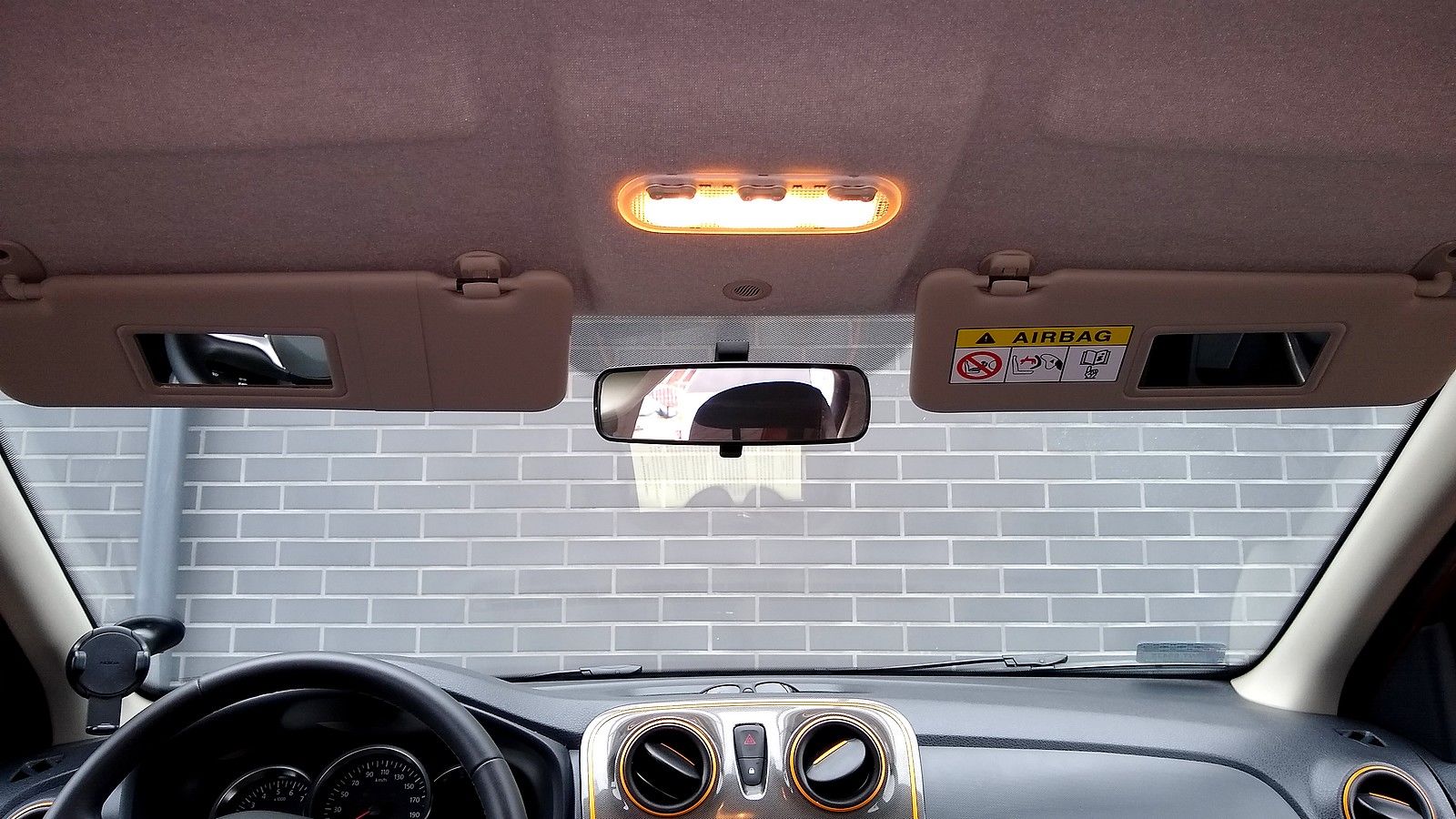

Jeszcze przejde na ciepłe ledy we wszystkich lampkach.
http://allegro.pl/postojo...3213939263.html

mekintosz - 2013-05-09, 22:00
janzet napisał/a:
A wiecie jak świeca te z aukcji. Ja oglądałem wiele LEDów i do lampki sufitowej wsadziłem takie z 6 diod, białe i jasne. Te pojedyńcze LEDy sa słabe. a tych z "kwadracikami" nie próbowałem ale chyba tych "kwadracików" musi być więcej.
Świeca tak samo jak zarowka 5W5, może ciut jaśniej. Przyjemnie ciepłe światełko. Zainstalowałem 4 szt ;-)

WooojaS - 2014-04-10, 17:49
Temat postu: Nowa lampka wnętrza (Laguna II)
Witam.
Przeglądając alledrogo, rzuciła mi się w oczy taka lampka.... sprzedawca wysłał mi ją z kabelkiem więc podłączenie zeszło się tylko do odgadnięcia który przewód za co odpowiada.
Jeszcze sam nie skończyłem jej finalnie, ale pokazuje jak to wygląda.
1. Trzeba zrobić szablon na kartce, wg którego wycinamy podsufitkę pod większą lampkę:
2. Wycinamy...
3. Podłączenie elektryczne (na końcu napiszę co do czego):
4. Wkładamy i ew dopasowujemy niedoskonałości:
5. Koniec:
A teraz szczegóły:
Ja w swojej lampce wywaliłem małe czerwone 3mm ledy na większe 5mm pomarańczowe przezroczyste ledy. Dzięki temu teraz zdają egzamin i oświetlają wnętrze:
Ta lampka ma potencjometr jasności środkowego światła. Znajduje się on przy lewym led'zie (od strony kierowcy) dlatego on będzie domyślnie prosty by świecić jak teraz. Przy prawym led'zie natomiast jest więcej miejsca, więc on będzie oświetlał przednie uchwyty na napoje. Na led'y, po ich poprawnym ustawieniu koniecznie trzeba nałożyć rurkę termokurczliwą by były widoczne tylko przez te małe prostokątne otwory.
Podłączenie elektryczne.
Nasza lampka ma 3 przewody, natomiast z laguny ma ich 7.
WAŻNE:
Nasz czarny przewód łączymy do czarnego z laguny.
Nasz biały przewód łączymy do białego oraz brązowego (jeden pin w lagunie).
Nasz czerwony przewód łączymy do czerwone oraz obydwu niebieskich.
To tyle, pozdrawiam.

Dominus - 2014-04-10, 19:29
Przerabiałem temat z montażem tej lampki. Sam chciałem ją zastosować w przodzie oraz nad tylną kanapą.

Dominus - 2014-05-04, 17:57
Dziś w wolnej chwili zamontowałem lampkę w podsufitce, w tyle w ph I :-D
Udało się, zmieściła się :lol: uff
Lampki z Laguna II, oczywiście zamontowałem takie same w przodzie i w tyle.
Lampka tylna zamontowana mniej więcej jak fabrycznie w ph II. Mniej więcej nad przyciskami opuszczania szyb. Jedynie tam jest miejsca na montaż takiej lampki. Nie ma szans aby zmieścić fabryczną lampkę.
I tak podczas montażu lampki z Laguna II musiałem między dach włożyć ten element podsufitki który wyciąłem aby wygospodarować trochę więcej miejsca aby obecna lampka nie dotykała dachu.

WooojaS - 2014-05-06, 13:36
Led jest standardowy, bez canbusa bo nie mamy go w daciach... tzn ja nie mam.
Regulacja jest... ale autosciemnianie działa schodkowo. Mozliwe ze canbusowy działałby lepiej, ale nie mam czasu na sprawdzanie.
Pinout kabelka masz...
mekintosz - 2014-05-06, 18:41
Elagancko ;-) Ładniej niż oryginalne daciowo-cliowe starego typu.
PS> Postaraj się o wyświetlacz czujników w szarym kolorze ;-)
corrado - 2014-05-06, 19:05
No ładnie wyszło!
krakry1 - 2014-05-06, 19:30
No faktycznie ładniutkie.
Dominus - 2014-05-06, 20:15
:mrgreen:
Mam inny plan :)
Ekran od czujników wyląduje przy słupku po lewej stronie, a w miejsce fabrycznego lusterka będzie zamontowane fotochromatyczne z Megane i wtedy już wszystko przy przedniej szyby będzie w jednej tonacji ;-)
Jak się jeszcze pobawię to podświetlanie przycisków zrobię na Bursztynowo, bo seryjnie są białe.
Taki wypas :->

janzet - 2015-01-18, 14:30
No to gotowe.
Lampka kupiona z clio, razem z wiązką (z idealnie płaską na ok 0,5mm taśmą z 3ma przewodami i wtyczkami).
Taśma przeciągnięta do przedniej lampki wprost pod dachem i potem trochę kabelków typu: czerwony do czerwonego , czarny do czarnego..)
Lampka 3 pozycyjna - centralne światło + 2 boczne, osobno włączane (taką tez zaaplikowałem z przodu zamiast oryginalnie skromnej dusterowej) , wszystkie na ledach teraz świecą.
Jeszcze jak widać po lewej stronie przy kierowcy pojawiła się rączka pod sufitem.
Hakama 4x4 - 2015-01-19, 11:39
Wow fajnie.
Januszu a jak z montażem rączki i jakie zegary masz przy lusterku?

janzet - 2015-01-19, 12:12
Karenzo: Bagażnik w ledach: wystarczy wsadzić W5W LED
Hakama: Montaż rączki połowiczny sukces: Wszystko OK ale wsadziłem w otwory (bo są fabryczne pod podsufitką) niefabryczne plastikowe kołki (podobne jakieś po 2 zł ze sklepiku a autobambetlami) i rączkę da się nagiąć ok 2-3mm, a te inne rączki siedzą jak przyspawane. Musze wymienić kołki na oryginalne.
A przy lusterku:
termometr
http://www.daciaklub.pl/f...1659981#1659981
str 24

gladki83 - 2015-03-28, 21:57
Udało się, efekt końcowy w mojej Dacii Lodgy, wygląda tak. Przepraszam za jakość zdjęcia, ale to tylko telefon.
Zmontowałem film z montażu całości, ale wrzucę go w poniedziałek.
Zastosowałem paski LED (żelowe, wodoodporne), całość podłączyłem pod lampkę bagażnika z zastosowaniem obudowy 5w5 po diodzie LED)
Montaż bardzo prosty, bez ingerencji w instalację elektryczną pojazdu.
Jak dla mnie efekt końcowy wyszedł super. Jestem bardzo zadowolony.
Marmach - 2015-03-29, 19:42
No piknie, firmowa lampka jak widać wysiada :D

Zamontowałem lampkę podsufitki z 3 żarówkami z Nissana Juke 2011r., za całe 7zł :-D .
route2000 - 2019-05-24, 08:03
kicpra napisał/a:
To pochwal się fotkami.
kicpra - 2019-05-24, 09:51
Na tył tez już zamówiłem z 3 żarówkami.
route2000 - 2019-05-24, 10:34
A czy to działa na zasadzie Plug&Play w zasilaniu?
Dymek - 2019-05-24, 10:38
route2000 napisał/a:
Tak- wymiana 1:1 wypinając wtyczkę, bez żadnych przeróbek. Nissan i Renault mają takie same lampki. Ja mam od Renault.
kicpra- witamy w "klubie 3 przycisków" :mrgreen:
Mała rzecz a cieszy- nieprawdaż?
kicpra - 2019-05-24, 10:54
Pewnie, że P&P :D.
Dymek, dzięki, najlepiej wydane 7zł :-D .

Marcyś - 2025-01-16, 17:11
No i zachciało mi się lampki sufitowej na trzy żarówki. Na portalu aukcyjnym są po 30zł. Chcę założyć żarówki ledowe od razu do schowka i bagażnika. Jakie polecacie?
Kauris - 2025-01-16, 21:30
Jak z 7 lat temu szukałem czegoś co by mi przypasowało pod kątem intensywności, koloru i rozproszenia, to skończyło się na tym, że ulepiłem sobie własne żaróweczki z taśmy led. Ciekawe czy się coś zmieniło na rynku...
vasco - 2025-01-16, 21:37
Mam pytanie: czy DD rocznik 2022 ma sygnalizację otwarcia klapy komory silnika? Mam sygnalizację otwarcia drzwi, tylnej klapy a przy otwarciu przedniej nic się nie pokazuje.
Dymek - 2025-01-16, 22:37
Marcyś napisał/a:
No i zachciało mi się lampki sufitowej na trzy żarówki. Chcę założyć żarówki ledowe od razu do schowka i bagażnika. Jakie polecacie?
Lampkę polecam- jedna z moich pierwszych modyfikacji zaraz po zakupie Sandero.
Ledów nie polecam, próbowałem różnych i pozostaję przy żarówkach.
Marcyś - 2025-01-17, 09:02
Nie to dam sobie spokój z tymi ledami. Myślałem że będą jaśniej świecić🙂
nowy - 2025-01-17, 09:45
Wszystko zależy czego oczekujesz? Kup sobie na próbę cokolwiek led 5W5. Zapłacisz grosze + wysyłkę i zrobisz porównanie. Ja mam 2 lampki ori w suficie, schowek i bagażnik, żaróweczki wymienione zaraz po zakupie i względem zwykłych różnica jest spora jak dla mnie.
Ja kupiłem coś takiego
https://allegro.pl/oferta/zarowka-w5w-5x-led-5050-t10-w3w-diody-smd-3chip-7109520543
Kauris - 2025-01-17, 22:32
Ledy będą jaśniej świecić!
Ale wybierając rodzaj "kostek" na żarówce musisz wiedzieć, że ich wielkość niespecjalnie ma przełożenie na jasność. Strumień światła potrafi się mocno różnić zależnie od typu. Proponowane wyżej 5050 to średniaki, 3528 popierdółki, a 5730 potworki.
Typów jest więcej - chcesz się doktoryzować to jest okazja ;)
Lampka praktycznie nie ma odbłyśnika, a ledy dają punktowe światło i to blisko klosza, który z tego powodu nie daje rady go rozproszyć. Da się zrobić tak by było jasno, ale jakość tego światła nie każdemu będzie odpowiadać.
tomekptk - 2025-01-18, 16:53
Też zamontowałem w poprzednim Dusterze dostępne LED-owe zamienniki żarówki podsufitowej, ale tak ostro świeciły, że szybko je usunąłem. W końcu zamontowałem kawałek taśmy LED (3 diody) z bardzo ciepłymi diodami 2700 Kelwinów. Nie wiem jak Koledzy, ale jak wsiadamy o zmroku do auta, to bardzo silne, białe światło w tej lampce jest mocno niekomfortowe. Oczywiście rozumiem, że są różne preferencje, ale mnie jednak bardziej odpowiada bardziej stonowane oświetlenie, dlatego uważam, że trzeba też zwrócić uwagę na barwę światła. W obecnym aucie w bagażniku zainstalowałem bardzo jasną - zimne światło i mocną lampkę LED zamiast oryginalnej, ale to w tym przypadku ma sens. Na razie nie ruszałem światła podsufitowego, bo generalnie intensywność i barwa światła zwykłych żarówek nie jest zła.
