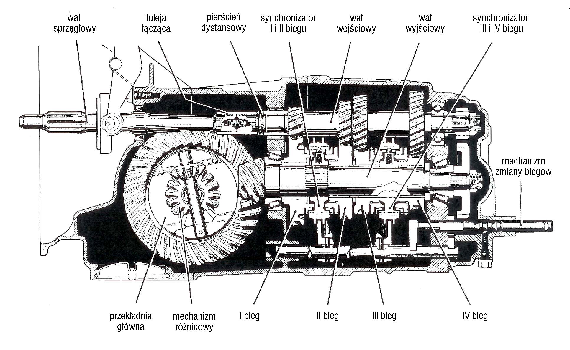

Karenzo napisał/a:
laisar, to co ma bo już nic nie rozumiem
Przekładnia główna cię nie interesuje bo ona przenosi ruch obrotowy na półosie napędowe.
Należy zmienić parę kół zębatych 5tego biegu by miały większe przełożenie niż w stanie poprzednim.
Jeśli masz większe wartości to i tak będzie "mocniej napędzać" mechanizm różnicowy niż poprzednie koła zębate.
Tu przykład zestawu gotowego "5th gear conversion kit" - do innego auta oczywiście ale to samo jest w renówkach - dali dodatkowo uszczelkę i klucz i zawuleczkę chyba do synchronizatora
http://www.autotech.com/product/10-310-075K.html

Karenzo - 2014-10-30, 17:10
można ale jest to bardziej pracochłonne .
Trzeba rozłożyć cała skrzynie bo 6 bieg znajduje się na końcu wałka .
W 5 biegowych znajduje sie na początku więc zdejmujemy dekiel i zamieniamy zębatkę
laisar - 2014-10-30, 18:04
A 4x4 nie?
Nie "w ten sposób" = "wymieniając łatwo, szybko i tanio koła zębate V biegu bez wymontowania i rozebrania skrzyni".
W ogóle wymiana kół zębatych na takie innego rozmiaru jest możliwa chyba w większości istniejących skrzyń - i w TL też - bo na tym właśnie polega ich fabryczne zestopniowywanie. Także w dusterze - wbrew opowiadanym czasem na ten temat banialukom.
