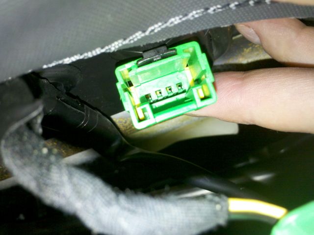

jackthenight - 2009-07-23, 15:07
antropolog napisał/a: | Pytałem w ASO i się rozczarowałem :(
okazało się, że kable pod siedzeniem są od piro. napinaczy pasów, a jak chcę podgrzewane fotele, to mogą zrobić, wówczas na siedzisko i na oparcie zaraz pod tapicerką naklada się maty grzewcze , wierci otwory w plastikach foteli, zakłada przełączniki i doczepia kostki do wiązki i już są podgrzewane fotele - płatne extra:(
Takie info dostałem w ASO |
No to w tym ASO naopowiadali ci kompletnych bzdur, jeśli chodzi o kable i wtyczki pod siedzeniem.
Pirotechniczne napinacze pasów to mają wtyczki w słupkach drzwi, a nie pod siedzeniem.
Posiadam w aucie napinacze pirotechniczne pasów, posiadam boczne poduszki powietrzne w siedzeniach.
Natomiast pod siedzeniem są dwie wtyczki :
1. Czarna wtyczka to wtyczka od bocznej poduchy powietrznej siedzenia,
2. zielona wtyczka nie jest nigdzie podłączona - tzw. ślepa i ona właśnie jest od maty grzewczej fotela - sprawdzone miernikiem - napięcie na tej wtyczce jest, natomiast wyciągam bezpiecznik od podgrzewania foteli 15A i napięcie z zielonej wtyczki znika.
Także wszystko jasne - zielona wtyczka pod siedzeniem jest zasilaniem do podgrzewania siedzeń
Wygląda to tak (na zdjęciach wyciągnąłem zieloną wtyczką z zielonej zaślepki):

antropolog - 2009-08-20, 08:11
jackthenight napisał/a: |
niezła obczajka - dzięki!!

mcvBL - 2011-11-28, 15:43
hmm dzis zagladam pod fotel o tam wtyczka zielona ale... wyglada inaczej niz na waszych zdjeciach.ja mam taka przyczepiona do czarnego kwadratowego pudelka i bez kabli tak wyglada:

http://www.tutorialelogan...-in-scaune.html
Widac jak zamontowac dedykowany zestaw mat podgrzewajacych. Okazuje sie, ze tzw. zaslepka jest tylko imitacja. Prawidlowy boczek pod przelacznik ma gniazdo na ten przelacznik i fabryczna dziure.

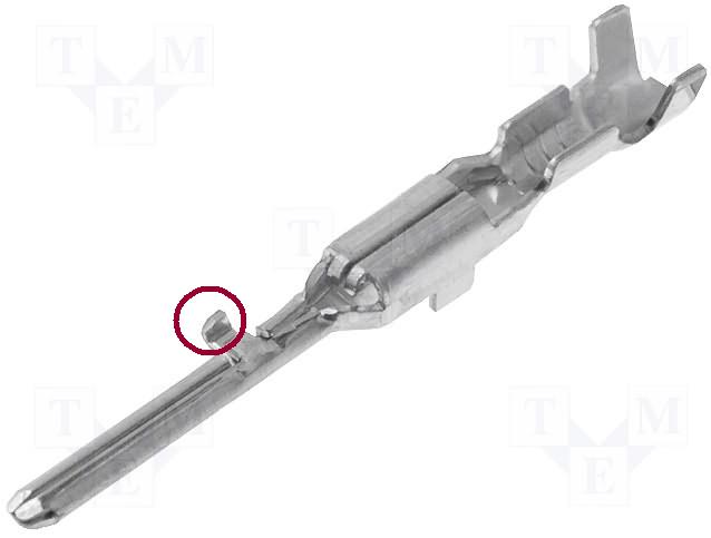

OK wiec teraz musze zdobyc pasujace wtyczki by calosc byla latwo demontowalna bez bez uzycia lutownicy. Po jeszcze dogłębniejszej analizie zaślepki wtyczki zasilającej opcjonalne maty grzejne zauważyłem, ze to nie jest jakaś zwykła zaślepka ale poszukiwana przeze mnie druga część złącza. Jedynie jest pozbawiona metalowych konektorów ! Widać pod latarnią / fotelem / najciemniej W związku z tym jeśli nie znajdę identycznej wtyczki uzbrojonej w kabelki będę musiał dopasować jakieś takie konetory. Wygląda na to, napięcie 12V jest na zielonej tzw. żeńska, zaś w zaślepce brakuje tzw. męskich szpilek, ktore wchodzą we wtyczkę z zasilaniem. Dlatego jak je dopasuje, wystarczy , że zarobie przewodami, wetknę w otwory tej "zaślepki gniazda" i dalej wszystko musi zadziałac
Przy okazji okazało się, ze Dacia ma jakieś nie do końca standardowe gniazdo zapalniczki. Oryginalna wtyczka od maty nie wchodziła do końca, co skutkuje brakiem zasilania ;-(.

Aaaaa! Jeśli jeszcze nie kupiłeś tego dodatkowego, hermetycznego gniazda zapalniczki, to ja mam takie do oddania za friko!

Mikele - 2012-11-20, 12:11
Ok, to tylko jeszcze jedna sprawa - będzie potrzebna wtyczka pasująca do wejścia pod fotelem. Czy to jest wtyczka Renault nie da się jej kupić nigdzie poza ASO, czy to jakiś standard i w pierwszym lepszym markecie ją dostanę ?
Rozumiem że żeby używać oryginalnych przełączników, to będzie trzeba przelutować kabelki do tej nowej wtyczki, tak ? Żeby wszystko razem banglało ?
No i jeszcze pytanie od lajkonika - czy te wszystkie napięcia, natężenia i opory mają jakieś znaczenie, jeśli użyję innych przełączników niż te dodawane do maty Waeco ? I gdzie wbudowane jest zabezpieczenie odcinające dopływ prądu w przypadku zbyt wysokiej temperatury, czy w macie, czy w przełączniku ?
Sorry za taką burzę mózgu, ale musiałbym jutro zamówić części w Renault i chcę się upewnić, czy wszystko razem "zagra", czy po tym jak wywalę prawie 600 złotych nie okaże się, że jednak jedno z drugim do siebie nie pasuje...
jackthenight - 2012-11-20, 15:55
Mikele napisał/a: | Ok, to tylko jeszcze jedna sprawa - będzie potrzebna wtyczka pasująca do wejścia pod fotelem. Czy to jest wtyczka Renault nie da się jej kupić nigdzie poza ASO, czy to jakiś standard i w pierwszym lepszym markecie ją dostanę ?
Sorry za taką burzę mózgu, ale musiałbym jutro zamówić części w Renault i chcę się upewnić, czy wszystko razem "zagra", czy po tym jak wywalę prawie 600 złotych nie okaże się, że jednak jedno z drugim do siebie nie pasuje... |
Ad1. Wtyczka i piny tylko w ASO. Jeśli kupisz orignalne przełączniki z okablowaniem to tą wtyczkę będziesz ją już mieć.
Ad2. Aby maty waeco połączyć z fabrycznymi przełącznikami to trzeba będzie coś pewnie polutować.
Ad3. Termik czyli zabezpieczenie temp. jest wbudowane w matę.

jackthenight - 2013-02-01, 19:23
Jeśli chodzi o tą wtyczkę :
to pasują do niej piny męskie od wtyczki OBD2, i można kupić np. tutaj :
http://www.tme.eu/pl/deta...ex/0579649702/#
Pasują idealnie do zielonej wtyczki pod fotelem, ale należy uprzednio odciąć ten haczyk oznaczony kółkiem czerwonym na poniższym rysunku.

antropolog - 2014-02-01, 12:46
W tej zielonej wtyczce jest kabel czarny i żółty, jak z biegunowością tych kabili?
czarny=+ żółty=0 czy na odwrót ?
WooojaS - 2014-02-01, 13:59
Weź miernik i sprawdź.
laisar - 2014-02-01, 22:58
antropolog napisał/a: | W tej zielonej wtyczce jest kabel czarny i żółty, jak z biegunowością tych kabili? |
Czarny to masa, czyli "-".
Żółty to "+ po zapłonie".
antropolog - 2014-02-02, 12:41
dzięki ! :)

jackthenight - 2014-02-04, 12:54
keikan wcisnąć w fotel nie wciśniesz. Natomiast samą końcówkę od zapalniczki możesz obciąć i podłączyć pod wtyczkę pod fotelem - ja mam tak właśnie zrobione. Jest złącze męskie, nie ma w nim konektorów, trzeba je dokupić :
http://allegro.pl/konekto...3907574141.html

Co do konektorów to z wyglądu jak "molex" w zasilaczach komputerowych.. mam ich parę zbędnych więc sprawdzę czy pasują..
jackthenight - 2014-02-04, 13:39
molex nie będzie pasować , ale spróbuj :)
Tutaj mały edit:
Ten molex pasuje na 100%, tylko trzeba obciąć ten haczyk na pinie :
http://www.tme.eu/pl/deta...olex/0579649702

Pytanko do keikan i innych Duster'owców zaglądających pod fotele głównie
Macie u siebie zielone wtyczki które są zaślepione?
U Mnie sytuacja wygląda następująco że z pod foteli wychodzi wiązka kabli i rozchodzi się na 2 wtyczki ale oby dwie są zajęte.
Pod fotelem kierowcy mam zieloną wtyczkę ale gdzieś ten kabelek z niej ginie w fotelu.
Wybaczcie za słabą jakość.
Natomiast pod fotelem pasażera nie ma zielonej wtyczki lecz chyba gabarytowo podobna czarna ale też zajęta
I jeszcze pod fotelem pasażera jest jakaś bonanza bo jest jeszcze jedna wtyczka i coś w fotelu jest ale co to jest.
Macie może jakaś rozpiskę kabli , oznaczenie kolorów itp.
mekintosz - 2014-02-04, 16:11
Wygląda, że Dacia nie zainstalowała u Ciebie przewodów do opcjonalnego podgrzewania foteli. Zaś to co widać to obstawiam zasilanie poduszki bocznej oraz czujnika obciążenia siedziska ( od alarmu niezapiętych pasów ).
Dominus - 2014-02-04, 16:37
Pod siedzeniem kierowcy do wtyczki zielonej wchodzą 4 kable i wydawało mi się że z niej dwa kable "lecą do zamka zapinania pasów" a dwa pozostałe kable wolne w wtyczce to żółty i czarny
laisar napisał/a: | antropolog napisał/a: | W tej zielonej wtyczce jest kabel czarny i żółty, jak z biegunowością tych kabili? |
Żółty to "+ po zapłonie". |
A i bezpiecznik podgrzewanych siedzeń jest włożony. 15A
jackthenight - 2014-02-04, 19:06
I właśnie ten żółty i czarny to zasilanie do mat grzewczych.
I do tej zielonej wtyczki potrzebne są piny o których pisałem już wyżej.
Dominus - 2014-02-04, 19:46
A pamiętasz czy te wtyczki są rozbieralne?
(bo może zakupie oryginalne maty i po prostu rozebrało by się wtyczkę od mat i przełożyło tylko te 2 piny do tej wtyczki)
jackthenight - 2014-02-04, 19:59
Dominius orginalne maty są zakończone już wtyczkami, więc nic nie trzeba przekładać.
Natomiast piny od innej wtyczki nie będą pasować do tej zielonej wtyczki.
Potrzebujesz wtedy pinów, o których pisałem kilka postów wyżej, wtedy kable od mat łączysz z pinami jak tutaj :
i wkładasz te piny do zielonej wtyczki.
One są rozbieralne (zdejmuje się taki zółty zatrzask) aby można było wsunąć piny z kablem.

Panowie jak to cholerstwo rozpiąć ?
chodzi mi o czarną wtyczkę
route2000 - 2014-09-23, 07:30
Zobacz czy nie ma jakiś zaczepów po bokach wtyczki, może trzeba je ścisnąć za zaczepy do odblokowania albo lekko podważyć np. śrubokrętem..... Sam jeszcze tego nie robiłem.
route2000 - 2014-09-23, 08:41
Karenzo napisał/a: | Panowie jak to cholerstwo rozpiąć ?
Obrazek |
Karenzo, już wiem jak rozpiąć wtyczkę. Sam sprawdziłem w swojej Lodgy. Jest prawie taka sama jak w Dusterze.
Trzeba dosłownie przy samym kabelku ścisnąć blokadkę i rozłączyć wtyczki.
Karenzo - 2014-09-23, 12:13
niestety ale dalej siłuje się z wtyczką
Na środku jest jedyny element który wydaje się być zapadką ale naciskałem go a nawet doginałem śrubokrętem i nic .
Na tych zdjęciach wtyczka jest na dole a gniazdo na górze .
Tą czerwoną klapkę da się odchylić ale nie mam pojęcia co ona robi
corrado - 2014-09-23, 12:30
wg mnie to jest tak jak z wtyczką przy EGR czyli raczej na tym 2gim zdjęciu trzeba wsunąć coś płaskiego równolegle do całej wtyczki-złączenia .
trzeba wsunąć np płaski śrubokręt w szczeline i dopiero się podważy, bez tego nie pójdzie - tylko na tych zdjęciach nie widać czy od góry czy od dołu...
Karenzo - 2014-09-23, 12:57
Faktycznie trzeba wsunąć śrubokręt i naciskać do dołu , otworzyłem ale połamałem blokadę ...

Po pierwszym fotelu sprawdziłem czy grzeje, wszystko było ok z kontrolkami airbagów czy nie zapiętych pasów, wtedy zabrałem się za drugi fotel Ale klemy (+) polecałbym odpiąć.
Ciekawostka pod fotem kierowcy była wtyczka zielona (gdzie przełożyłem piny) a po d pasażera czarna zupełnie inna niż w tyczki w matach ale piny idealnie pasowały do obu.
Namęczyłem się z tymi kółeczkami stalowymi co trzymają tapicerkę do pianki. Oczywiście zamiast kilku kółeczek poszły potem paski zaciskowe.

Fruxo - 2017-01-08, 22:25
Jak sprawdzić czy fotem jest wyposażony w instalacje pod maty ?
tzn jak wygląda poszukiwana przeze mnie kostka
mekintosz - 2017-01-08, 22:52
Zielona ...
http://www.daciaklub.pl/f...r=asc&start=275

Czy ktoś wie jakie sa złącza w żeńskiej zielonej kostce od podgrzewania foteli ?
wyglądają jak te JPT ale są mniejsze
Jakiego przekroju są ori kable ? na mase chce dać 1cm mało/dużo ?
W zielonej kostce podgrzewanie mat jest na lini 1 i 2 która to plus/minus ?
laisar - 2017-10-18, 23:57
Fruxo napisał/a: | jakie sa złącza w żeńskiej zielonej kostce od podgrzewania foteli ? |
http://www.daciaklub.pl/f...1629716#1629716 - "SICMA 150".
Fruxo napisał/a: | Jakiego przekroju są ori kable ? |
0,5 mm2.
Fruxo napisał/a: | W zielonej kostce podgrzewanie mat jest na lini 1 i 2 która to plus/minus? |
1 +, 2 masa.

ex_perimental - 2020-01-29, 12:28 Temat postu: Podrzewane fotele raz jeszcze... Cześć.
Pomoźcie, bo na pewno ktoś ma w Dusterze bądź się orientuje. Chodzi o podgrzewanie foteli, wszystko zasadniczo zostało powiedziane, ale... Dorwałem używane maty z Sandero II i zamontowałem w Dusterze ph I. Czegoś mi brakuje pomiędzy wtyczką zieloną od maty, a wtyczką czarną- "główną".
Chodzi o to, że zielona wtyczka ma 3 przewody, a czarna miejsce na dwa. Wiadomo plus i minus wpinam we wtyczkę czarną, ale czym do cholery jest ten trzeci przewód w kolorze czerwonym?
Pin 1- przewód zóltoczarny (zgaduję, że plus)
Pin 2- przewód czarny (zgaduję, że masa)
Pin 3- przewód czerwony, którego nie ma gdzie podpiąć (plus po stacyjce???)
Zgupiałem w tym miejscu, a dodatkowo na rosyjskich stronach widziałem, że rzeźbili coś z przekaźnikami- zgaduję, że nie mieli instalacji pociągniętej pod fotele...

ex_perimental - 2020-01-29, 19:57
Dzięki i jeszcze raz dzięki za podpowiedź.
Proste, zakręcony jestem, dzisiaj wszystko w locie robiłem...- dzięki za przeniesienie mojego wątku i scalenie.
Znalazłem wtyczkę zieloną do gniazda które wychodzi z maty- 3760 SICMA NSCC DAMSKA 4P ZIELONA.
Teraz jeszcze muszę znaleźć piny na ich stronie do czarnej wtyczki i zamówić wszystko razem- ktos moze wie czy to sa piny meskie czy zenskie i od czego moga pasowac? Wyglada, ze tez Sicma tyle, ze 6 P.
Pozdrawiam.
laisar - 2020-01-29, 20:20
Jeśli w zielonej są żeńskie, jak na załączonej fotce, to w czarnej będą oczywiście męskie - typ na zdjęciu wygląda na "Sicma" (F1,5?), więc kompatybilnym byłby M1,5:

Nie wiem jak tam jest w Lodgy, ale w Sandero 2017 obwód poduszek foteli ma własne, osobne, 2-pinowe złącza. A więc są po dwa główne złącza- jedno od poduszek a drugie od pozostałej elektryki.
Te większe złącza są 4-pinowe pod fotelem kierowcy i 6-pinowe pod fotelem pasażera (bo fotel pasażera ma dodatkowo czujnik zajętości fotela). U mnie te 4-pinowe złącze jest zielone a 6-pinowe jest czarne.
Jak widać na zdjęciach w obu przypadkach do gniazd na wiązkach jest doprowadzona para przewodów do zasilania mat grzewczych a wtyki na wiązkach od strony foteli mają te piny wolne (i nieobsadzone w styki).
Natomiast moje fabryczne maty grzewcze zakończone są wtyczkami 4-pinowymi (w tym tylko 2 piny są użyte) i aby je elegancko podłączyć do złączek foteli, brakuje tam wiązek przejściowych- przynajmniej tak sugerują schematy elektryczne. Takie wiązki przygotowałem- widać je na trzecim zdjęciu.
Zielone złączki pasują mi do wtyczek mat grzewczych a wolne końce przewodów zakończone pinami wpinamy w te wolne miejsca we wtyczkach foteli.

Tak jak już wyżej opisałem, przy obu fotelach miałem doprowadzone wiązki fabryczne zawierające żyły zasilające maty grzejne, ale we wtykach "od strony foteli" nie było tych pinów obsadzonych a więc nie było również krótkich dwużyłowych wiązek zakończonych złączem umożliwiającym docelowe podłączenie wtyczek od mat. Te musiałem dorobić.
Natomiast okazało się, że żyły zasilające maty są już fabrycznie podłączone i jest na nich napięcie pojawiające się po włączeniu stacyjki. Sprawdziłem bezpieczniki- maty zasilane są poprzez bezpiecznik F16 o wartości 15A, czyli niezgodnie z instrukcją obsługi mojego Sandero (tam podany jest F14), ale za to zgodnie z wielokrotnie tu przytaczanym fabrycznym schematem instalacji podgrzewanych foteli dla Sandero X52. Wydaje mi się również, że u mnie F16 nie zasila innych obwodów poza podgrzewaniem siedzeń- co byłoby z kolei zgodne z opisem bezpieczników z dokumentacji serwisowej, która dla F16 oprócz podgrzewanych siedzeń podaje jeszcze tylko zasilanie modułu automatycznego uruchamiania silnika a tego modułu przecież nie mamy.
Podsumowując- nie musiałem nic szukać w bezpiecznikach, wystarczyło podłączyć maty wraz z wyłącznikami w boczkach foteli
